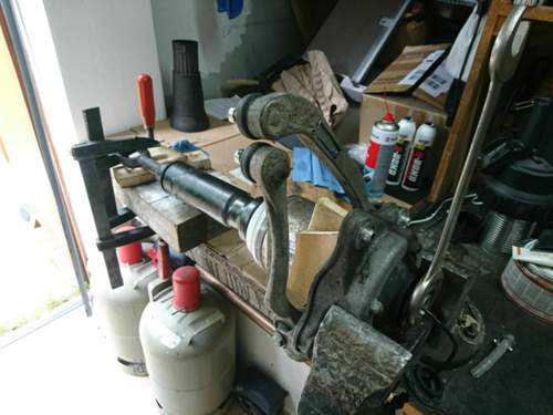

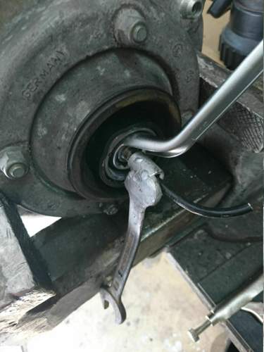

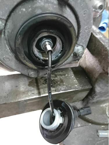

Kleines Update für Interessierte / Betroffene :
Hab mir für ganz kleines Geld (35€!) in der Bucht einen gebrauchten Magnetventilblock geholt und heute eingebaut. Der "neue alte " zeigt jetzt korrekter Weise 0,00 bar an. Also war der alte tatsächlich hin...
Hab dann beide Federbeine vorn ausgebaut und zerlegt. Obwohl rein optisch keine Risse etc erkennbar waren sind beide hin. Hab nach dem Zerlegen beide mit Pressluft abgedrückt, beide haben mit Spüliwasser am oberen Ende extrem Blasen geworfen.
Hab dann gleich 2x neue Luftbalks ( in der Bucht per Preisvorschlag 2x 171€) geordert und baue diese dann nächste Woche ein...
Anbei ein paar Bilder der heutigen Aktion.
Hab einen Tag vorher alles gut mit Rostlöser benetzt dadurch war die Demontage der Federbeine unerwartet leicht 🙂
Die eigentlichen Stoßdämpfer sind noch top, mussten nur entrostet und lackiert werden!
MfG Martin
P. S. Das geschweißte "Spezialwerkzeug" ist eine 9er Nuss auf einem Maulschlüssel da ich keinen tiefgekröpften 9er Ring da hatte 😉

Also zum zerlegen des Federbeins braucht man definitiv :
- 9MM und 18mm Ringschlüssel TIEFGEKRÖPFT sonst bekommst du die beiden oberen Muttern am Federbein nicht gelöst!
- Lötkolben, da das Kabel getrennt werden muss um den Dämpfer aus dem Luftbalk zu entfernen
- einen großen 41er Schlüssel um die große Überwurfmutter zu lösen
Aber sonst ist nichts an "Spezialwerkzeug" benötigt...
Ich habe die beiden oberen Querlenker am Tripodlager gelassen damit ich diese später nicht wieder im "eingefederten Zustand" anziehen musste.
