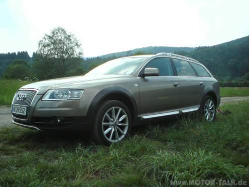

Kann mir jemand mit VCDS einen Allroad 15-20mm tiefer legen?

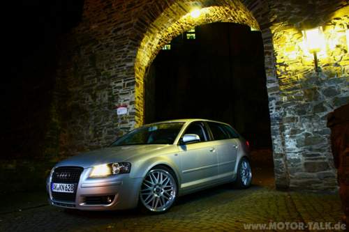

Soll ungefähr die Tiefe meines A3 haben.
Ach ja das sich der A6 auf dem Bild im Lift-Modus befindet ist mir klar 🙂
