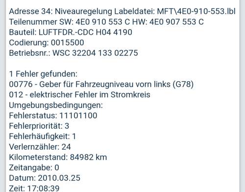

Ich weiß nicht was du für eine Version hast der Sensor wird auch nicht benannt sondern vorne Rechts hinten Links usw....
Signalleitung von Druckgeber Niveauregelung (G291)
27-10 - unplausibles Signal - Sporadisch
heißt Beispielsweise der Kompressor ist verschlissen hatte ich gerade ....
Kompressor raus das Ding überholt mit neuen Kolbensatz fertig alle Fehler weg .
Der Fehler kam nur sporadisch und man hat es gemerkt das das Fahrwerk nur langsam hoch und runter ging ...
Mann sollte schon die Komponenten kennen und wissen wie was funktioniert ...Es gibt zum Beispiel nur einen einzigen Drucksensor und der sitzt am Kompressor ..
@Audijunki schrieb am 24. Dezember 2022 um 22:20:00 Uhr:
Beispiel aus einem Fehlerspeicher bitte !
Solche Angaben kenne ich nur aus den Fehlerspeicher für das PDC:
"Sensor vorne links, mitte elektrischer Fehler"
Hast du den ein originales VCDS ???
Es steht das auch nicht Sensor sonder Niveauregulierung vorne rechts oder Hinten links oder oder .
Ich muss dazu sagen das ein solcher Fehler meistens mit einen weiteren kombiniert ist und zwar zeigt er dann auch noch Leicht weiten regulierung defekt ...
Was sie aber nicht ist weil die Regulierung von den höhen Sensoren abhängig ist .....
