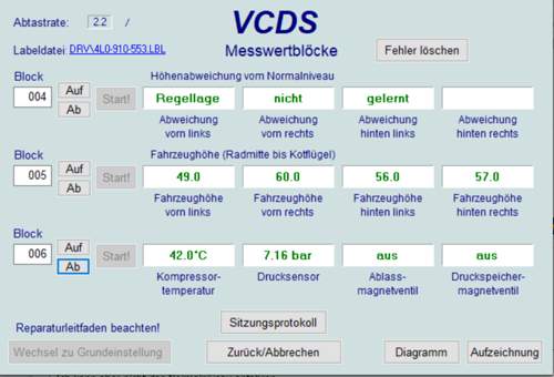

Hallo Liebe Community,
habe ähnliches Problem wie @coolkuh.

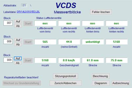

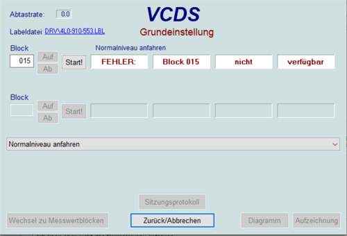

Ich komme in die Grundeinstellung rein. Kann Druckspeicher, Vorderachse und Hinterachse belüften.
Ich kann aber nicht das Normalniveau anfahren.
Ich komme auch nicht in die Anpassung. Kann keine Werte eingeben oder sonstiges.
Ich erhalte von den Sensoren Werte. Jedoch sind die Werte völlig unplausibel.

Alle Fehler sind auf den Bildern zu sehen.
Über eure Hilfe wäre ich äußerst dankbar.

Moin.
Welche Werte genau sind für dich „unplausibel“?
Wenn du in die „Grundeinstellung“ willst MUSS das SG fehlerfrei sein!
„Richtig“ die Fehler gelöscht/quittiert?
Werte für Fahrzeughöhe (Radmitte bis Kotflügel) sind viel zu klein. Müssten mindestens 400 bis 500 mm sein.
Ich gelange in die Grundeinstellung. Kann aber leider nicht in die Anpassung.
Für die Grundeinstellung hatte ich nichts gelöscht. Was meinst du mit "Richtig„ löschen?
@White-Head666 schrieb am 31. Juli 2022 um 09:35:43 Uhr:
Moin.
Da ist kein Fehler hinterlegt außer "Regelanlage nicht gelernt"
