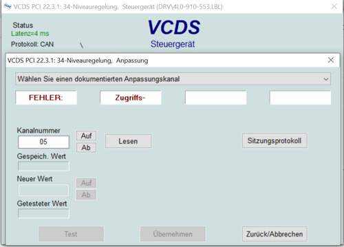

Hallo Community,
habe ein Problem mit dem Luftfahrwerk meines Q7, es lässt sich nicht mehr über mmi ansteuern!
Folgenden Fehler habe ich über VCDS Ausgelesen :
Adresse 34: Niveauregelung Labeldatei: DRV\4L0-910-553.lbl Teilenummer SW: 4L0 910 553 A HW: 4L0 907 553 Bauteil: LUFTFDR.-CDC H03 7470 Revision: --H03001 Seriennummer: 15.1528-0082.2 Codierung: 0015520 Betriebsnr.: WSC 31414 790 00001 VCID: 28B90B216721BAEE16-807C 1 Fehler gefunden: 01437 - Regellage nicht gelernt 005 - keine oder falsche Grundeinstellung/Adaption Umgebungsbedingungen: Fehlerstatus: 11100101 Fehlerpriorit�t: 2 Fehlerh�ufigkeit: 1 Verlernz�hler: 100 Kilometerstand: 147681 km Zeitangabe: 0 Datum: 2017.03.11 Zeit: 17:09:31 Umgebungsbedingungen: Fehlercode: 6
Bin für eure Tipps und Anregungen zum Beheben des Problems sehr dankbar!

Klappt auch nach Löschen der Fehler nicht. Bekomme immer noch keinen Zugang zur Anpassung - 10.
Über weitere Ansätze wäre ich dankbar.
Danke

Super gerne,
nehme jede Hilfe dankend an.
Ich nehme den für die Anpassung = 31564 und Zündung ist dabei an. Motor ist aus.
VCDS ist Original.
Fehler_Anpassung

Jetzt auch mit laufendem Motor probiert. Und vorher alle Fehler gelöscht.
Komme immer noch nicht rein.
Wird der Code denn akzeptiert oder abgelehnt /Fehler ?
Moin,
Code wird abgelehnt. Fehler ist den vorherigen Beiträgen angehangen.
LG
Alle Türen zu?
War glaub auch eine Bedingung
War da nicht noch was mit „Grundeinstellung“?
Moin, habe komplett die Anleitung die es von Ross Tech gibt durchlaufen. Also alle Bedingungen sind erfüllt. Tür zu, ebener Boden etc. Alles bereits gemacht.
Ja da war etwas mit Grundeinstellung war, aber ist keine Bedingung dass du in die Anpassung gelangst oder irre ich mich.
Habe auch das mit Grundeinstellung versucht. Also die Federn und den Druckspeicher belüftet und bin dann in die Anpassung. Ging auch nicht.
Wenn der Code abgelehnt wird geht auch keine Grundeinstellung.
Warum belüftest Du Federn und Speicher ? Wenn man in die Grundeinstellung kommt macht er das doch von alleine... einmal runter , wieder hoch...dann erst ist die Grundeinstellung verfügbar bzw kann beginnen mit Werte eingeben oder bestätigen.
