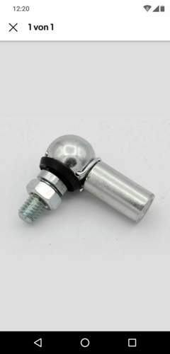

Moin
Stimmt was WeissNicht schreibt.
Bei mir waren die Gummis vom Gestänge ausgenudelt , 2-3 mm Spiel.
Habe mir selber welche gebaut mit Kugelköpfe aus Edelstahl .
Auch beim TÜV keine Probleme.
