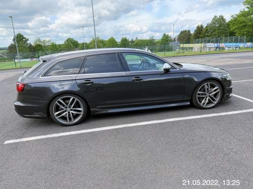

mit OBD-APP kann man jedes Rad einzeln tiefer oder höher legen, also auch einen Hängearsch vermeiden. Ich finde nicht das es schlimm ist, wenn man 30 mm heruntergeht (siehe Bild). Das ist natürlich alles Geschmackssache.

Ja kann man sich drüber streiten.
Ich mein ja nur das es keine Änderung der Codierung im klassischen Sinne ist, in Form von Bits setzen.
Nein, auf keinen Fall ist das schlimm sein Fahrzeug tiefer zu legen, ganz im Gegenteil, das sollte vorgeschrieben werden 😛
