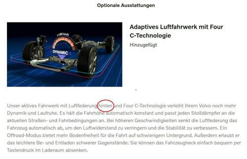

Moin!
Evtl. eine dumme Frage, aber ich frag mal.
Beim Gespräch über das Luftfahrwerk des XC60 MY2018 sagte mir der Verkäufer, dass dieses ja bei meinem Fahrzeug nur hinten wäre...
Habe dazu bei Google nicht wirklich etwas gefunden.
Ist doch aber Blödsinn, oder?
Dar XC60 II hat doch auch vorne Luft?
Da mein XC60II MJ2018 vorne und hinten rauf und runter fährt würde ich mal schwer behaupten der Verkäufer kennt seine Ware nicht.
Korrekt: XC90 und XC60 haben vorne und hinten Luftfahrwerk. Die V/S Modelle haben wenn nur hinten Luft. Kann man übrigens auch im Vergleich am Preisschild für die Option 4C gut erkennen.
Warum steht auf der Volvo Seite im Konfigurator dann dies? (Foto unten)
Demnach tatsächlich nur hinten. Hat hier einer das 22er Modell
mit LuFa und kann vorne mal nachgucken ?
555
Das ist die Beschreibung für die V90-Modelle.
entweder hast du dich irgendwohin verirrt auf den Seiten oder bei Volvo hat mal wieder wer was vertauscht.
Also der XC60 hat definitiv auch Luftfederung vorne. Auch mit MY22. Sieht man ganz gut an der "Einstiegshilfe" (Park-Tieferlegung). Er fährt beim Parken vorne und hinten runter.

Doch, isses. Man darf halt nur nicht alles glauben was auf der Volvo Seite steht. Der Hobel hat definitiv an VA und HA besagte Luftfederung.
Naja, wenns selbst der Verkäufer nicht einmal weiß...
Wenn du schon einen solchen XC60 hast, stelle einfach den Drive Mode mal auf Offroad und du wirst sehen, dass sich das Auto vorne und hinten merklich anhebt.
