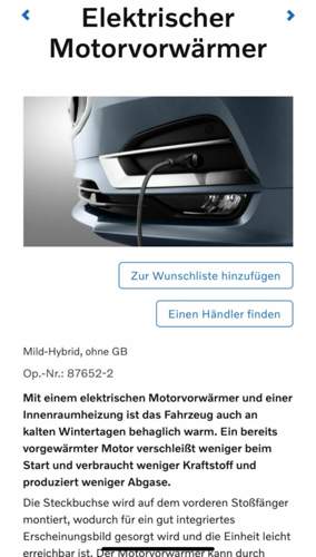

Ich überlege mir das Zubehör des elektrischen Motorvorwärmer zu kaufen.
Das Auto steht 24/7 draussen und ich wohne auf 850M.ü.M mit dementsprechend winterlichen Verhältnissen.
Eine Standheizung kam für mich nicht in Frage. Einerseits zu teuer, andererseits und insbesondere die Abhängigkeit von Batterieladestand und Treibstoffstand.
Da finde ich die Lösung super, einfach am Abend den Stecker nehmen und gut ist…
…und es ist mir klar, dass der Innenraum nicht vorgewärmt ist, geht mich auch nicht um das!
Nun meine Fragen:
Welche Erfahrungen habt ihr gemacht damit? Habt ihr Infos zum Nutzen und Gebrauch?
Grüsse aus dem Schnee:)

Hallo, ich habe mir den Motorvorwärmer vor einigen Wochen in meinen Xc60 D4 einbauen lassen. Einbaukosten inkl. Material 332,80 €. Der Wagen steht in der Garage und wird dann rund 3 Stunden vor Fahrtantritt mittels Fritz DECT Steckdose gestartet. Einen eindeutigen Unterschied zwischen vorgeheizt und nicht vorgeheizt kann ich nur eingeschränkt bestätigen. Der Verbrauch geht etwas runter, der Innenraum wird auch etwas schneller warm. Es ist aber nicht so, dass direkt nach dem Start warme Luft aus der Lüftung kommt. Den Innenraumlüfter habe ich nicht einbauen lassen, werde es aber definitiv nachrüsten lassen.

@hero205 erstaunlich wenn es bereits 50 grad hatte…. ich lese in den beschreiben stets etwa 20 grad über Aussentemperatur…
Wenn ich einen Motor bei 0Grad starte, oder mit 20Grad…macht das technisch einen so hohen Mehrwert/Veränderung?
Bei einem Norwegen-Aufenthalt vor einiger Zeit sah ich auffallend viele PKW mit dieser Vorrichtung. Mir wurde damals erklärt, dass diese Technik dazu dient, sicherzustellen, dass die Motoren nach einer eisigen skandinavischen Nacht zuverlässig anspringen. Als Alternative für eine Standheizung war der Motorvorwärmer nicht gedacht. Vielleicht ist diese Information hilfreich bei der Überlegung, ob es sinnvoll ist, das Geld für dieses Zubehör auszugeben. Und was die Schonung des Motors bei einem Kaltstart bei extremen Minusgraden angeht: Heutzutage wird doch, anders als noch vor 20 Jahren, fast jedes Auto, egal ob geschäftlich oder privat, geleast. Da könnte es einem doch ziemlich schnurzpiepegal sein, ob der Motor dank dieser motorfreundlichen und -schonenden Technik 200, 300, 400 oder gar 500 Tsd km durchhält.
Die Vorwärmzeit sollte bei Minustemperaturen natürlich länger sein als bei über Null. Bei Temperaturen unter - 10Grad hatte ich trotzdem das Gefühl, daß das Automatikgetriebe in die Erwärmung nicht einbezogen ist. Es hört sich so an, als würde man die ersten zwei drei Kilometer mit schleifender Kupplung fahren. Und ganz wichtig, das Herausziehen des Kabels sollte man vorm Losfahren nicht vergessen.
Das Getriebe wird auch nicht gewärmt aber das Kühlwasser

wenn man die Möglichkeit hat eine Steckdose Nähe Parkplatz zu haben ist es eben Komfort.
Gerade wenn man - wie du sagst, die ersten Minuten ohne Motorleistung sondern eher im Schiebebetrieb zu fahren, wirst du die Wärmedifferenz sicherlich gut spüren.
Wie von anderen Kollegen bemerkt, wird nicht der Motor sondern das Kühlwasser erwärmt, Getriebe dadurch natürlich nicht. Im Innenraum ist es aber schon "gemütlicher", würde da dann die Innenraumerwärmung (die Kosten kenne ich jetzt nicht) in Betracht ziehen. Sicherlich kühlt das dann ab, wenn der Motor gestartet ist, weil das Kühlmittel während der Aufheizzeit ja nicht aktiv umgewälzt wird.
