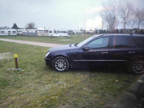

Genau, genieße das schöne Auto und mach dich an die Fehlerbeseitigung. In unseren 320CDI floss auch schon viel Geld, lieben ihn aber trotzdem. Und bei jedem Auto kommen Reparaturen, beim W211 halt auch kostspielige...
Sehe gerade aus meinem Wohnwagenfenster und freue mich über das Auto... 😉
