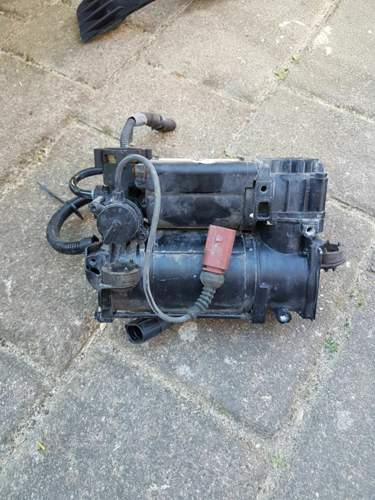

Folgendes Problem beschäftigt mich: mein A8 schaltet bei exakt 40 kmh den Kompressor ein, egal welchen Modus ich eingegeben hab und egal ob er ganz hoch oder ganz tief ist! Der Kompressor arbeitet also ohne Auftrag und ohne das Niveau zu verändern! Wenn ich unter 10 kmh fahre schaltet er sich wieder ab! Bei 40 kmh legt er wieder los! Er ist dabei ziemlich laut und ich spüre deutlich Vibrationen! Wird dran liegen, dass er nicht mehr der neueste ist! Bj. 2003 und 280.000 km! Kann man tauschen, wird aber das Problem des Einschaltens nicht lösen fürchte ich! Fehlerabfrage spuckt nix aus, ins grüne Menü komm ich nicht rein um die Luftfederung zu deaktivieren! Wär mir ja egal wenn er permanent tief liegt! Wenn ich die Sicherung ziehe dann gibt er Ruh, jedoch zeigt er mir dann an, dass die Leuchtweitenregulierung defekt ist! Leuchtet ein! Zur Not muss ich das eh so machen, aber vielleicht hat ja jemand eine Lösung oder Erklärung für mein Problem!? Bitte, Danke! LG, Gerdgi

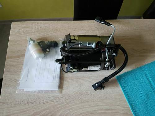

Wenn ihr den kompressor tauscht vergesst nicht diesen filter mit zu tauschen.bei mir war es so....der konpressor hatte diese symptome wie weiter oben schon beschrieben mit langes pumpen...bei mir wars im endeffekt so,dass der kompressor die große 40A sicherung unter dem lenkrad rausgeschmissen hatte...wenn dieser filter verstopft oder defekt ist zieht der kompressor feuchtigkeit und geht dann über den jordan....bei diesem satz sollte auch ein relais dabei sein.das aufjedenfall auch mittauschen....
Mfg Steffen
Danke mcwolter88! Beim Kit ist der Filter mit dabei, wo genau er sitzt ist mir noch unklar. Ist der im Nahbereich des kompressors oder ganz woanders? LG. Gerdgi
Oben im Radkasten Richtung Ventilblock.
