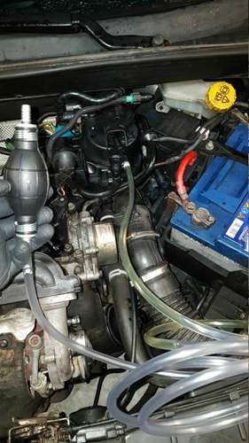

Ok. Gut. Danke.
Er startete heute morgen tatsächlich nach komplett Ladung der Batterie auf 2 Zylindern. Dadurch konnte ich den Anlasser schonen und schon nach ein paar weiteren Sekunden kamen jeweils Zyl 3 und 4 dazu.
Hat noch bischen geruckelt bis alle Luft weg war. Nach 10min anschließender moderater Fahrt, läuft der 1.4er Diesel jetzt wie aus dem Werk. Ruhig und gleichmäßig.
Danke für den Fred hier und Deine/eure Hilfe.
Gruss
W.
Hier noch n Foto

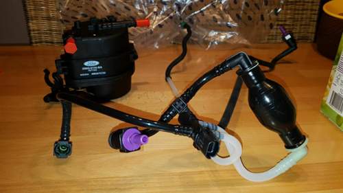

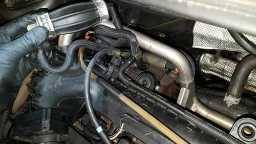

Ja klar war das richtig.
Wie man auf dem zweiten Bild sehen kann, ist das neue Teil ein kompletter Schlauchbaum. Um mal das Wort Kabelbaum zu missbrauchen.
An dem Schlauchbaum is alles dran und komplett fest verquetscht.
Der Fiesta springt wieder sofort an und läuft einwandfrei.
Gruss
W.
