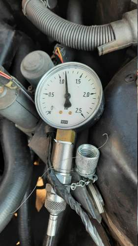

Um das zu überprüfen möchte ich heute Nachmittag einen Manometer im Kühlsystem anschiessen und im warmgefahren Zustand den Druck kontrollieren.
Hat jemand bei der Fehlersuche so etwas schon mal gemacht ?

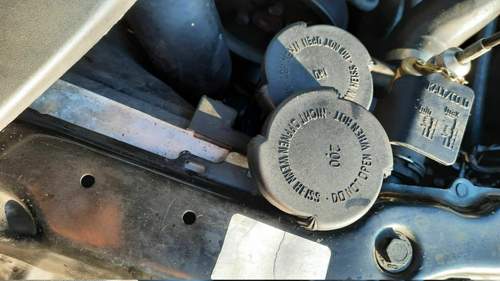

Habe heute die Druckmessung am Betriebswarmen Motor mit 1,5 Bar festgestellt. Über den Meßanschluss mehrere Entlüftungen durchgeführt. Auf dem neuen AGB war ein 200er Deckel montiert, habe den alten mit 1,4 Bar wieder eingebaut.
Die Füllstandsmeldung ist weg, beim Entlüften kommt nur noch sehr wenig Luft.
