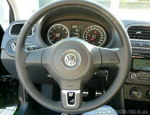

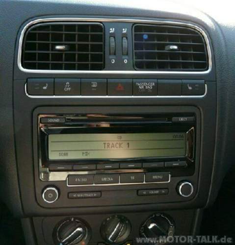

Hallo, hab mein polo seit 2 Monate und hab ne frage 🙂 Es ist ein trendline und hat die Lüftungsdüsen in schwarz lackiert. Beim highline sind sie mit einen chrom rahmen wie auf dem foto. Frage ist ob man diesen Rahmen von irgendwo kriegen kann da ich nur für die optik nicht die ganzen Lüftungsdüsen auswechseln will.

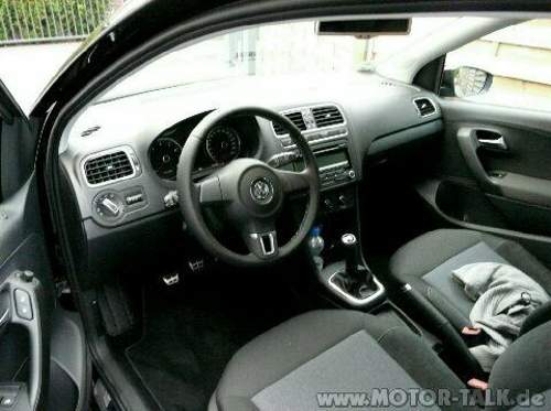

Also beim Style, der das ja auch hat, finde ich es schon optisch als sehr gelungen, aber die Eigenblendung in der Praxis dann ist
je nach Lichteinfall
gerade im Bereich der Seitenspiegel zumutbar, aber schon ärgerlich, leider habe ich keine andere Fotos derzeit da, die das wiedergeben können. Also lieber auf den schwarzen Lack setzen oder es so belassen oder auch nur die äußeren Lüftungsgitter weglassen,
wenn man mag
, denn da kommt dann ja auch noch der Knopf der Handbremse und um den Schaltbalg der Chromring, Spange am Lenkrad, da der Style dann noch mit grauen Ziernähten abgesteppt ist, gibt ihm noch einen gewissen Touch mit, den selbst der HL so nicht in dem Bereich hat, aber wie gesagt die Blendung des Zierchroms bei den 2 äußern Lütungsgittern macht es bei Sonne zur Probe, gerade wenn Sonne und Wolken sich abwechseln nervt es mich schon.

Die äußeren Lüftungen hast du komplett schneller getauscht, als nur das Rähmchen, weil die nur gesteckt sind. Wenn du nur den Rahmen mit dem Chromteil wechseln wolltest, dann könnte es passen, muß aber nicht. Ich hatte nachgekauft (unbekanntes Baujahr) und auf meine Lüftung hätten sie nicht gepasst, zumindest nicht ohne entsprechende Arbeiten ( Dremel) , weil auf der Rückseite dieser Rähmchen eine geänderte Version, in Form der Führungen, Stege und Nuten vorlag.
In der Mitte kannst du nur den Chromrahmen nicht tauschen, ohne Ausbau. Die Chromteile sind von hinten alle mit Hitze verschweißt und da kommst du nur durch Ausbau ran...
