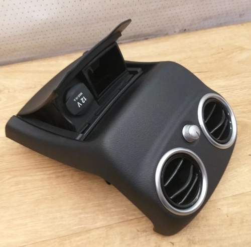

Ich möchte nochmal auf meine Eingangsfrage zurückkehren: Hat jemand Düsen im Fond nachrüsten lassen oder kann den Aufwand dafür grob einschätzen? Wie gesagt: im Moment haben wir eine 2-Zonen Klimaautomatik THERMATIC bei unserem C 250.
So, nach 3 Seiten geschwafel, will ich mal deine Frage beantworten.
Ja, es ist möglich nachzurüsten.
Du brauchst dazu die Hintere Konsole mit den beiden Ausströmern, sowie 2 Kunstoffkanäle zur Anbindung an den Kilma / Lüftungskasten unter dem Armaturenbrett. Das untere Fach kannst du von der Konsole ohne Ausströmer übernehmen.
Kosten für Material liegen bei knapp über 100€. Einbau dauert etwa 30 Minuten, wenn man weiß wo man hinlangen muss. 😉

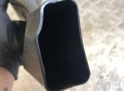

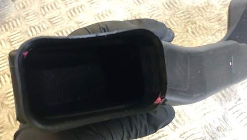

Hallo klein Update nachrüstung für Schalter getriebe Version, also es werden kleinere 2x kanäle benötigt.
Im Anhang bilder mit Teilnummer.
Hallo, leider sind keine Bilder im Anhang. Habe mir heute die zwei Luftkanäle ( A2058311445 & A2058311345 ) beim freundlichen gekauft und die Belüftungsblende ersteigert A2058308301.
Leider passen die Kanäle nicht in den Belüftungschacht von der Lüftunngsdüse?
Habt ihr Bilder vom Einbau ?
Gruss
@Dragas100 schrieb am 21. September 2023 um 20:52:02 Uhr:
Belüftungsblende A2058308301
Luftkanal Ende
Luftkanal andere Ende
+3
Das liegt daran, dass das Stück, was bei dir fehlt, in der Mittelarmlehne untergebracht ist. Du führst die beiden "neuen" Kanäle unter den 3 Lüftungsdüsen in der Mittelkonsole nach unten (da sind nochmal so Blindkappen drauf), und schließt die beiden Teile dann da dazwischen an. Das Endstück, mit den beiden Düsen hinten wird an den schon vorhandenen Kanal angesetzt.
