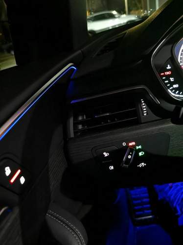

Hi Leute und danke an den TE und @Ibit . Ohne das Bild von ihm (Seite 1 vom vom 26. November 2021 um 19:15:48Uhr) wäre mir das jetzt garnicht aufgefallen.
Hab das Kontur-Ambiente-Lichtpaket (mehrfarbig regelbar) . Sehe aber das diese Lüftungsdüse auf der Fahrerseite nicht leuchtet. Das habe ich zwar auch schon ein paar Tage später nach Fahrzeugübergabe gesehen, aber dachte mir nichts dabei und sei bestimmt normal das es nicht leuchtet ( so wie die lange Zierleiste auf der Beifahrerseite, wäre so geil gewesen wenn die auch komplett beleuchtet wäre).
Aber laut dem Bild von Ibit muss es ja beleuchtet sein oder ? Ansonsten gehts gleich zum 🙂 wegen Garantie.
Hab da sowieso noch ein paar andere Themen offen.
Und für @bodensee_m . Meine Rädchen sind auch alle beleuchtet und funtkionieren. Auch die Nullsteller-Taste für den Tages-km-Zähler 😉 .

@Pbomb Die Beleuchtung der Leiste am Armaturenbrett ist Nachgerüstet und nicht im Ambienete-Paket enthalten. Siehe https://www.motor-talk.de/.../...uchtung-nachruesten-t6408850.html?... Dort haben das schon mehrere gemacht.
@reegeenee schrieb am 22. Januar 2022 um 14:05:45 Uhr:
Jub, da gebe ich Ihm Recht. Das Geld ist es auf jedenfall Wert. Lg
Ohhh ok, denn TE hab ich nicht gesehn 🙂
Danke für den Hinweis und den Link. Werde ich mir mal anschaun
