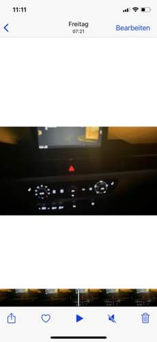

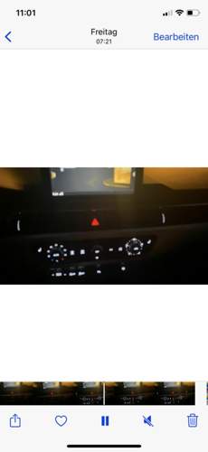

Sooo, ich komme wieder zurück.
Ich dachte mir, bevor ich das ganze Auto vorne zerlege, spreche ich von der Erfahrung, die ich kürzlich gemacht habe, bzw. was mir aufgefallen ist.
Ich muss sagen, erst seit mir die fehlende Beleuchtung bei den Rädchen aufgefallen ist (hab das Auto 3 Jahre und gab den dunklen Rädchen keine Bedeutung), schaute ich sie mir immer wieder an (und dachte: es wäre echt schön wenn sie leuchten würden).
So, nun die Ausschweifung zu beenden:
Es fiel mir auf, dass JEDES mal, wenn ich das Licht anmache (egal ob Stand- oder Abblendlicht, halt den Lichtschalter nach rechts drehe), dass die Beleuchtung von den Rädchen 3x aufblinkt (ca. 2 Sekunden leuchten, dann genauso lange aus und dann das Ganze insgesamt 3x wiederholend) und dann bleiben sie AUS.
So, bevor ich mich auf die Suche nach einem womöglichen Kabelbruch mache, dachte ich mir, es kann kein Kabelbruch da sein, weil ALLE Rädchen beleuchtet sind (zumindest für wenige Sekunden wiederholend).
Dieses Verhalten kommt bestimmt von der Fzg.Elektrik, sprich Steuergerät (so meine Meinung).
Weiß jemand WARUM das so ist & warum bleiben die Rädchen dann dunkel (obwohl sie ja 3x an- und dann ausgehen)??
Hab leider nur die Screenshots vom Video (in dem sie 3x an- und ausgehen) gemacht, da man keine Videos reinstellen kann.

Ich vermute, dass du hier ohne Teiletausch oder zumindest dem teilweisen Abklemmen der einzelnen Led die da zusammen am Bordnetzsteuergerät hängen nicht weiterkommen wirst. Generell ein Kabelbruch wird es wie von dir festgestellt wohl eher nicht sein. Im schlimmsten Fall ist der Ausgang am Steuergerät defekt.
Ansonsten passt das Verhalten zur Sicherheitsabschaltung durch das Steuergerät, wobei hier eigentlich ein Fehler gesetzt sein sollte.
