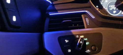

ich hab einen A4 B9, Bj. 2016 mit der Ambiente-Beleuchtung (verschiedene Bereiche mit verschiedenen Farben einstellbar) und 2-Zonen-Klima (also kein Display vorne, sondern Rädchen zum drehen).
Sagt mal, sind die Rädchen von den Lüftungsschlitzen beleuchtet??
Bei mir sind sie dunkel, schauen aber so aus als ob sie beleuchtet sein sollten.
Oder täusche ich mich da?
Suche und google liefern nicht wirklich aussagekräftige Sachen - deswegen die Frage hier.
Vielen Dank!

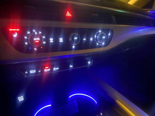

Modelljahr 2018 und kleine Klima - Regler sind beleuchtet, d.h. auch die kleine Klima sollte die Beleuchtung haben

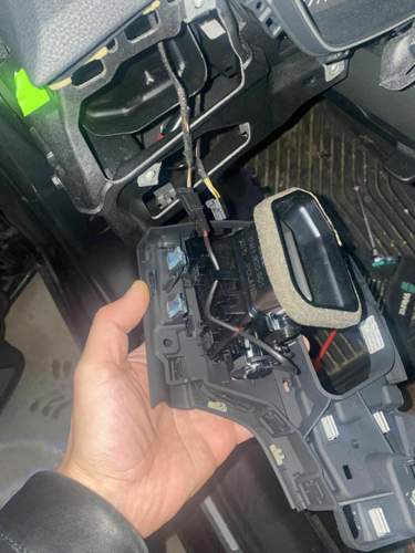

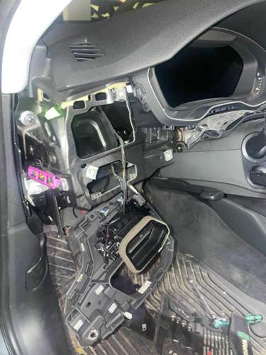

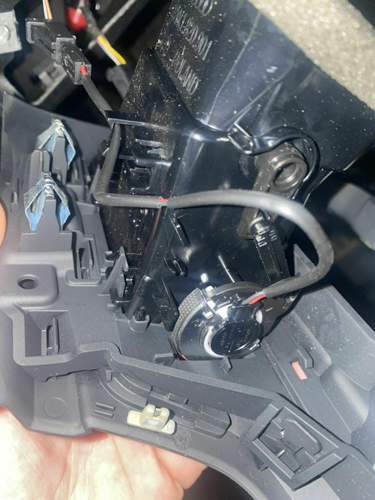

So, hab mir nun die Mühe gemacht und die Sache näher angeschaut.
Zur Demontage:
Als allererstes die kleine Verkleidung ganz links (bei der Tür) wegmachen.
Der Lichtschalter muss raus (ist gecklipst, von unten kann er rausgehebelt werden), die Lenkrad(bzw. Fußraum)verkleidung muss runter (einige M-6-Schrauben, normale 8er Nuss), die kleine Leiste über dem Lenkrad (ist nur gecklipst) muss ausgehebelt werden (da ist das Leder dran welches das Lenkradgehäuse abdeckt) und die Leiste mit den Lüftungsschlitzen rechts vom Lenkrad muss lediglich abgecklipst werden (Achtung, es sind 2 Torx-Schrauben beim Handschuhfach, die muss man zuerst lösen), dann kann der Lüftungsauströmer bei der Fahrerseite abmontiert werden.
Als allererstes, Zündung an, Standlicht an & Spannungsprüfer in den Stecker vom Rädchen zur Verstellung der Klappen.
Keine Spannung!
Dann die Sicherungen ganz links (neben der Tür) gecheckt, alle ganz.
Hab dann gelesen, dass auch unter der Fußstütze (ganz links im Fußraum) die Sicherungen sind. Die auch ALLE gecheckt, alle ganz.
Bin für jede Idee dankbar.
@homefs schrieb am 28. November 2021 um 00:38:17 Uhr:
Beim MJ 2016 in dem Fall auch beleuchtet.

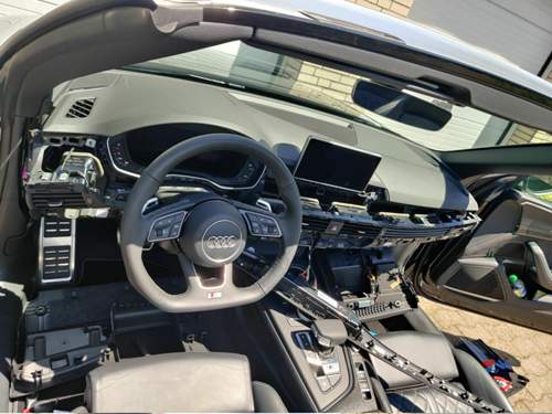

@Rennfisch schrieb am 27. November 2021 um 20:04:58 Uhr:
Die Lüftungsdüsen ausbauen ist etwas mehr Aufwand. Fußraumverkleidung, dann Zierleisten, dann Lichtschalter usw und dann kann man die Düsen entfernen.
Schaut wild aus, ist in Wirklichkeit 5-10 Minuten Arbeit.
Sieht echt etwas wild aus, aber jetzt kann ich Dir vielleicht aus der Ferne weiter helfen. Das braune Kabel ist die Masse, bitte prüfe mal den Durchgang auf die Karosserie ( entweder den Türschlosshalter/-träger oder die Schrauben wo der Träger vom Armaturenbrett fest ist ). Sollte da Durchgang sein geht es weiter zu dem anderen Kabel, sollte grau/blau sein. Das geht direkt zum Bordnetzsteuergerät t54c/37, Stecker A ( der kleinere der dreien, dort gehen max. 54 Kabel rein ) Pin 37, bitte auch hier mal den Durchgang prüfen. Als Referenzfahrzeug habe ich einen A4 Avant mit dem MJ 2016 Buchstabe G in der Fahrgestellnummer genommen.
Allle Angaben wird ohne Gewähr, als bitte nicht böse sein kann auch nicht das raus geben was ich selber habe zu dem Fahrzeug.
Leider musste ich die Bilder wieder entfernen für eine bessere Hilfe.
