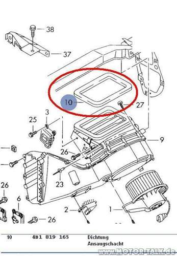

Meiner hatte das auch - nach 3 Monaten Nerverei hab ich's heut in Angriff genommen!
Wo die "Brösel" herkommen - ganz einfach:
Wenn ihr den Innenraumfilter rausnehmt und den "Filterkasten" demontiert, seht ihr eine "Schaumstoffdichtung" - welche auf dem Gebläsekasten aufgeklebt ist.
Der Sinn dieser "Dichtung" ist mir irgendwie nicht 100%ig ersichtlich, da ja der Filterkasten ohnehin eigens/separat oben am Blech abgedichtet ist.
Hab einfach die bröckelnde (hat an der linken Seite - Beifahrerseite - schon einiges gefehlt) "Dichtung" rausgerissen, gleich das komische Dichtband (sah auch nicht mehr so gut aus) vom Filterkasten rausgekratzt und diesen dann ordentlich (sprich, Dichtmasse in die Fuge + auf's Blech am Auto) mit INNOTEC Versabond abgedichtet; Kasten raufgeschraubt - dann hat's rundum die Dichtmasse ordentlich rausgedrückt - 100%ig dicht.
Mein Freund (Werkstatt) und ich lieben dieses Innotec-Zeug - ideal für Abdichtungen solcher Art - z.B. auch für Türfolien, Türbleche,....
Hab jetzt mit einem Schlag folgende Dinge erledigt:
1. Schaumstoffdreck am Armaturenbrett sollte jetzt Geschichte sein.
2. Kein Wassereinbruch durch den Luftfilterkasten und somit defektes Getriebesteuergerät mehr möglich!
Hätte ich gewusst, dass dies so eine "normales" Problem ist, hätte ich heute ein paar Fotos davon gemacht!
LG
PS:
Sollte jemand - wider Erwarten - die Dichtung ersetzten wollen, habe ein Bild mit der Teilenummer angehängt!
Dichtung-ansaugschacht

Der Schaumstoffschneefall scheint im 4B ab einem gewissen Alter normal zu sein. Der Schaumstoff stammt von den Lüftungsklappen, bei denen er als Dichtung und Anschlagdämpfung dient. Da sich die Weichmacher aus dem Schaumstoff verabschiedet haben, wird das Zeug bröselig und fliegt dann aus allen möglichen Lüftungsgittern. Wenn sich die losen und bröseligen Teile "verabschiedet" und ihren Weg in den Innenraum gefunden haben, hört es auch irgendwann wieder auf schwarz zu Schneien.

Hallo!
Bei mir kam es von der Dichtung!
Eine Frage: bei dir ist ja die Dichtung auch nicht mehr drin - hast du seitdem Windgeräusche/Pfeifen?
Seit bei mir die Dichtung raus ist, habe ich ab ca. 130km/H ein Pfeifen!?
