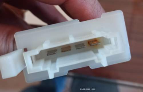

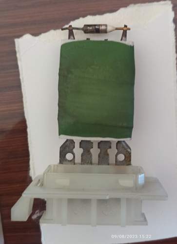

Hallo.
Habe heute den Vorwiderstand bei meinem Opel Vectra C 2002 selbst gewechselt. Tipps zum nachmachen:
1) Wie sieht er aus: siehe Photos
2) Wo ist er: Leider nicht photografiert, und jetzt zu umstaendlich. Beschreibung: Handschuhfach ausbauen, und dann sehr tief unten hinten links greifen. Evtl mit der Handy-Camera nach oben gerichtet schauen. Zu sehen die weisse Steckbuchse vom Photo mit eingestecktem schwarzem Stecker mit 4 Adem Kabel. Das Modul selbst steckt mit Richtung nach oben in einem PlastikSchlauch. Zu sehen nur die KabelBuchse. Etwas kraeftig nach Links schieben(ein paar mm)-entrastet. Dann vorsichtig nach unten fummeln und es kommt raus. Kabelstecker abziehen. Umgehehrt den neuen einbauen.
