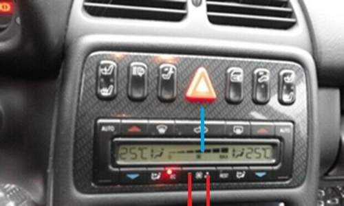

Ich habe einen Problem die Lüftung wenn ich es an mache egal ob Klima oder Heizung auf drehe kommt keine Luft bzw bläst nicht..
Zweite Problem habe unterm Handschuhfach die Schrauben abgedreht um zu nachschauen ob vielleicht der Filter verstopft würde da Kamm erst mach Wasser raus.habe auch nach geschaut wo das kam in der Nähe von Klima kp wie weil ich keine Ahnung habe

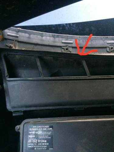

Ich habe versucht das auf zu machen siehe erste Bild kriege es nicht auf also nicht ganz wie Mann in den bild zu sehen bekommen
Und das zweite Bild da sieht Mann das es sehr nass aussieht

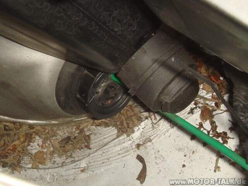

Du musst den Kasten nicht öffnen. Der Stopfen sitzt außen. Leuchte mal
mit einer Taschenlampe zwischen Kotflügel und Klimaanlage außen an dem
Kasten entlang nach unten. Wenn du nicht Arme wie Popeye der Seemann
hast, kannst du nach unten fassen und diesen abziehen.
Dann mit einer Flaschenreinigerbürste oder einem ähnlichen Gegenstand
durch das Gitter nach unten die mögliche Verstopfung rausdrücken, wenn
diese nicht nur im Gummistopfen sitzt.
Vermutlich wirst du im Innenraum auch den Teppich herausziehen müssen.
Zumindest bei mir war da eine Menge Wasser daruntergelaufen und der
unter den Teppich geklebte Schaumstoff komplett nass...
Gruß, Alexander

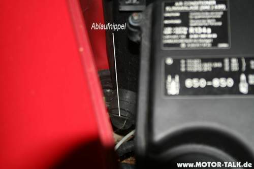

Hallo mein bester ich wollte dir nur sagen bzw schreiben ich finde es nicht diese stopfen kannst du mir vielleicht Bilder schicken das ich weis wo genau das ist wäre echt nett danke
wenn dieser Verschlußstopfen gemeint ist (Regenablauf) findest du den auf der Beifahrerseite neben dem Kotlügel/Motorraum.
Gruß Rüd
Clk-ablauf
Clk-wasserablauf

Perfekt beschrieben danke euch zwei habe es gemacht heute war alles verstopft habe mit einer mini Bürste rein gestopft bist es nicht mehr ging

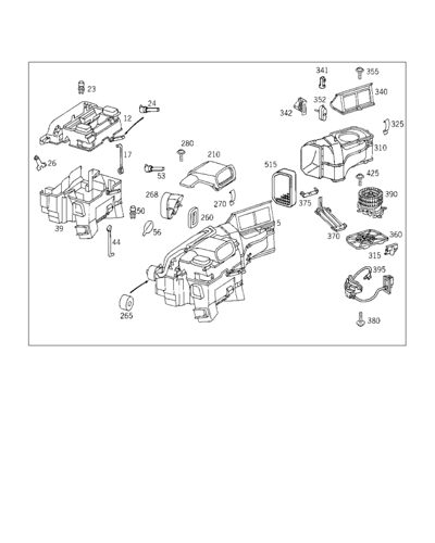

Teilenummern: 20208207310, 2108206210, 2108700210.
Also muss ich das ganze Teil kaufen was auf dem Bild zu sehen ist
Das sind zwei Teile. Einmal das Gebläse und auf dem Gebläse ist der Widerstand/Regler mit zwei kleinen Schräubchen befestigt. Am besten den Lüfter mit dem Widerstand ausbauen (mit drei Schrauben befestigt), Stecker abziehen. Dann den Widerstand vom Lüfter (zwei Schräubchen lösen) abschrauben. Dann prüfe mal den Lüfter ohne Widerstand an einer Batterie, ob er überhaupt noch läuft. Wenn ja, dann ist der Widerstand defekt. Wenn wer nicht läuft, ist zumindest der Lüfter defekt. Ich habe mir damals beide Teile iim freien Handel gekauft und eingebaut. Dann war alles wieder ok. Beim Freundlichen bezahlst du für die Teile unnötig viel Geld... Wenn da viel Feuchtigkeit ist (Regenwasser), dann ist meistens mit beiden defekten Teilen zu rechnen.
