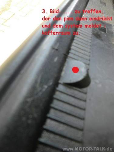

da ich mit eurer hilfe bereits schon mehrere probleme lösen konnte - hier ein neues:
mein kofferaum geht nicht mehr auf, weder mit funkschlüssel noch mit öffner im cockpit und zu guter letzt , es lässt sich auch kein mechanischer schlüssel einschieben, da wohl alles eingerostet ist.
habe den fehler gefunden.
durch zufall war die rückbank - habe vorgestern den wagen innen extrahiert - nicht eingerastet, und ich konnte mich in den kofferraum durcharbeiten.
als ich den pinn - der die innenbeleuchtung ausgefahren aktiviert und eingebdrückt deaktiviert - sah (bild 4) wurde mir sofort klar, was hier zu tun ist.
bild 1 zeigt die gebrochene halterung und die schräglage des pinns, wobei ihr auf bild 2 seht, wie er sitzen muß.
ich habe den schalter ausgewechselt und somit trifft der weiße pinn wieder direkt auf die aufnahme (bild 3) und meldet kofferraum zu.
also zusammenfassend: mein kofferraumdeckel ging nicht auf - mit dem schalter vor dem automatikwahlhebel - weil das system dachte er sei schon auf, weil der pinn nach dem schließen nicht eingedrückt wurde.
nun funktioniert wieder alles und ich brauchte keine druckschläuche zu durchtrennen und kein schloß zu zerstören.
bedanke mich nochmals für alle ratschläge

Hätte der Schalter in der Mittelkonsole dann aber nicht leuchten müssen, wenn Kofferraum "AUF" war??
Sorry falls du es geschrieben hattest und ich es überlesen habe.
ja, der hat geleuchtet, aber ich kam nicht drauf warum das so war. erst als ich mich durch die umgeklappte rückbank mit der taschlampe in den kofferraum durchgearbeitet habe, sah ich eben diesen pinn, der sein ziel verfehlte.

@All: Aber mal so nebenbei gefragt, wieso ging bei dir der Kofferraum nicht auf per Funk? Wenn meiner offen ist und der Druckschalter ausgefahren ist, geht er von Innen mit dem Ziehschalter nicht mehr auf aber per Funk hört man deutlich wie das Schloss arbeitet und entriegelt... wenn ich es anfasse beim öffnen spürt man dass auch.
ja, mit funk geht bei mir am kofferraumschloß gernichts.
kommt das darauf an ob die zentralverriegelung auf oder zu ist ?
was könnte hier der fehler sein, denn das dass rote licht am schlüssel brennt beim drücken.
