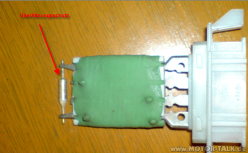

Vielen Dank für die promten Antworten, habe gleich mal was an der
angegebenen Stelle ausgebaut, sieht aber garnicht verschmort
oder defekt aus, ist es etwa garnicht das entsprechende Teil ? ? habe
ein Foto angehängt. ich hoffe auf Eure weitere Hilfe,
Schöne Grüsse
Kanst du den Überhitzungsschutz auf Durchgang überprüfen?

Jaja, das ist das Teil.
Es MUSS ja auch nicht kaputt sein, aber in 99% dieser Fälle ist es der Vorwiderstand.
Dafür spricht, dass die kleinen Stufen alle nicht mehr gehen,
sondern nur noch die Direkte ohne Vorwiderstand, quasi AK.
Gruß Ulf
P.S. Versuch doch mal, eigentlich müsste sich das durchmessen lassen,
sieht doch recht rustikal aus.
Moin,
das ext. Bauteil sieht doch stark nach einer Thermosicherung aus. Die Dinger werden nicht gelötet, sondern nur geklemmt. Der Rest sieht nach SMD-Technik aus, da hast du keine Chance etwas zu reparieren. Bleibt wohl nur der Austausch.
Gruß Klaus
Ist vielleicht nur ein Kontaktproblem verursacht durch Oxidation...?
SMD-Technik würd ich nicht sagen,
sieht eher nach einem 08/15 Drahtwid. + Überhitzungsschutz aus.
Viktor

Hab das Bild nochmal genauer angeschaut, Viktor hat recht.
Gruß Klaus

@ asdfadhahdkadgas
Kontrolliere mal den Überhitzungsschutz,
aber cheke auch mal den Staub und Pollenfilter,
vielleicht ist der verlegt und deswegen ist die Temperatursicherung bei den Vorwid. defekt geworden.
Viktor
