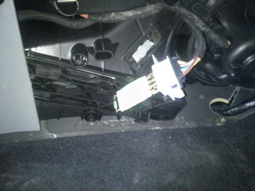

Auch bei unserem Hugo trat dieses Lüfter-Problem auf (Betrieb nur mit Stufe 4 möglich). Herzlichen Dank für die Reparatur-Anleitung, die auch mir als absoluten Laien die Behebung ermöglichte!
Ersatzteil kostete beim Freundlichen 54,-

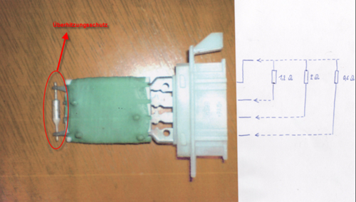

Den Widerstand am Lüfter habe ich auf Durchgang geprüft. Der ist da, aber leider weiß ich nicht welche Ohmzahl an welcher Position der Vielezahl von Möglichkeiten.

Die Widerstandswerte hatte ich schon mal vor einigen Jahren hier im Forum eingestellt.
Geblaesewid
super danke....alle durchgemessen dann ist er wirklich defekt..

hiermit berichte ich kurz über meine Erfahrung zum Thema "Innenraumgebläse / Lüftungswiderstand".
Ich habe mir einen Caddy 4 erworben. Mit knapp 100.000km Laufleistung. Bei dieser ist das Steuergerät (Es besteht aus Widerständen und einer Thermosicherung) kaputt gegangen. Genauer genommen ist an dem Steuergerät die Thermosicherung kaputt gegangen.

Daraus resultiert die Thermosicherung ist altersbedingt ausgefallen.

Hast du dann eine neue Sicherung eingelötet oder das SG getauscht? Vielleicht hast du noch Bilder von der Aktion.
