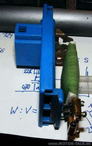

Handschuhfach oben aushängen, Stecker abziehen, 1 Schraube raus, Widerstand erneuern, und alles wieder zurück................
Sache von 5 Minuten !

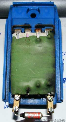

Meistens ist eh nur die Thermosicherung ( 216°) defekt, das Teil bekommt man unter einem Euro.
Der Widerstand ist im Fussraum zu finden. Meist ist im Fussraum nur der Stecker sichtbar. Wenn du den Widerstand/Stecker nicht sofort siehst, kann auch ein Teppich vorgelegt sein.
Den Widerstand kann man nicht bei Conrad kaufen. Man könnte ihn aus einzelnen Hochlastwiderständen nachbilden, aber das kommt teurer, als der orginale Widerstand. (Conrad ist eine teure Apotheke, was Elektronik-Bauelemente angeht!)
MfG
So schaut das Teil aus: ( hier ein Reparierter mit neuer Thermosicherung)

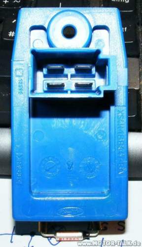

Das Gehäuse muss nicht blau sein, kann ebenso schwarz oder braun sein, aber das spielt keine Rolle.

hey grufty, das dritte bild ist ein irrläufer...
zum thema thermosicherung.....erfüllt die überhaupt ihren zweck, so weit vom thermisch abzusichernden objekt entfernt...?
Danke, habe irgendwie Probleme, mehrere Bilder gleichzeitig hoch zu laden, muss Jedes einzeln machen.
Aber das war mein Fehler, habe ich berichtigt.
Die Sicherung sitzt einerseits im Luftstrom, kann diesen "überwachen", und dient gleichzeitig als Motorüberlastungsschutz.
Wenn zum Beispiel der Motor schwer anläuft, laufen mehr Ampere Strom über den entsprechenden Vorwiderstand ( 1 bis 3, je nach Schalter - Stellung)
Mehr Strom, Widerstand wird heißer, bis die Sicherung durchbrennt.
Und eines kann ich Dir sagen, das Teil wird sau heiß, da zieht es schnell Blasen an den Fingern 😁
Dennoch ist die Sicherung, zu weit vom Widerstand entfernt!
PS: Die Sicherung mit zerfledderten Lüfterklemmen anzubauen, ist auch keine gute Idee! Wenn sich das löst, kann es zum Brand kommen. (Übergangswiderstand!)
PS: Wenn der Stecker richtig sitzt, wird der Widerstand nicht so heiß. Daher habe ich den Stecker gegen Flachstecker getaauscht. Die Federstecker des orginalen Stecker haben zu wenig Presskraft.

Thermosicherung ist sogar noch näher am Widerstand, als beim Original. Und die Klemmen halten bombenfest, jedenfalls bis jetzt hat sich noch Keine gelöst.
Außerdem ist die Brandgefahr ziemlich gering, bei einem Bauteil, das von Haus aus fast 200 Grad erreichen kann. Die Wärme wird ja durch den Luftstrom abgeführt, kein Luftstrom, keine Erwärmung, da ja dann die Widerstände entkoppelt sind.
