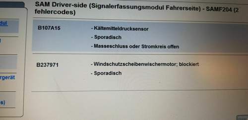

Der Lüfter läuft wenn Wagen an ist immer auf volle leistung. Temperatur ist normal. Bei fehler auslesen stand das der druckschalter von klima defekt ist, wurde auch getauscht, keine Wirkung.

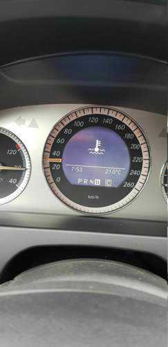

Während der Fahrt geht die anzeige an und zeiger von temperatur fällt leicht. Wenn die anzeige wieder aus ist geht temperatur anzeige sofort wieder auf normal. Und das öfter während der Fahrt.Bj 2008 motor m272
