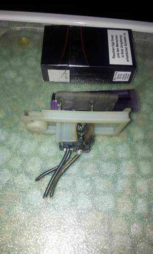

Hallo liebe Community.
Ich habe mich gerade durch zahlreiche Beiträge zum Thema "Lüfter Vorwiderstand" gelesen.
Meine Lüftung beim Mondeo geht auf Stufe 1 (bekanntlich so minimal), Stufe 2 normal, Stufe 3 hört man auch nur so ein leises Geräusch, wenn man mit dem Kopf im Fußraum liegt, Stufe 4 normal.
Weil ich schon einmal die Anleitungen von hier befolgt habe und den Lüfter Vorwiderstand getauscht (vom Schrottplatz) habe, habe ich das nun wiederholt. Gleich 2x um genau zu sein. Aber es ändert sich nichts daran.
Hat irgendjemand eine Idee, was es noch sein könnte?
Außerdem habe ich mir beim testen ziemlich die Finger verbrannt und auch ein Stück Teppich angeschmorrt. Ist es normal, dass der Vorwiderstand so extrem heiß wird?
Habe ihn vorsichtshalber jetzt erst rausgelassen und den Stecker da "nur so" hängen, aus Angst, das Auto könnte abbrennen?

Nein ist es nicht.zieh mal den Stecker ab,ist er verbrannt reparieren.Gibt ein Ersatzteil bei Ford oder die AMP-Variante.
Der Stecker war in Ordnung. Auch am eigentlichen Gerät (also dem Vorwiderstand) ist nichts auffälliges zu sehen.
Vorwiderstand und Stecker habe ich jetzt auch bereits 2x mit jeweils gebrauchten Ersatzteil getauscht. Ergebnis bleibt.
Hauptsächlich die Stufe 3 funktioniert nicht richtig, sondern ist sehr, sehr leise und kaum spürbar.
Ich habe das Teil jetzt wieder richtig eingebaut. Denke, mehr als durchschmoren kann es an seinem richtigen Platz ja nicht?
Schalter defekt?
Stecker durch richtige Kabelschuhe ersetzen. Die originalen Federstecker werden irgendwann mau und bilden einen Übergangswiderstand. Das erzeugt zusätzliche Wärme.

Hallo Zusammen, nach dem ich nun mein Vorwiderstand ausgebaut habe musste ich verstellen das es auch denn Stecker erwischt hat beides hat sich sozusagen verewigt meine frage ist nun hat jemand zufällig die Teilenummer für diesen Stecker
Bild dazu
Img-20160117-wa0002
Der Stecker kann eigentlich durch"normale"Flachstecker ersetzt werden.
Könnte man habe ich ja auch drüber Nachgedacht nur meine Frau möchte das nicht wenn dann alles original lassen
Hi zusammen, hab mir heute bei Ford ein neuen Vorwiderstand mit Stecker geholt. Nun ist meine frage ob ich denn neuen Stecker auch mit Nüsterklemme verbauen kann oder das ganze doch löten sollte
Naja, ich weiß nicht was dein Pferd so von Nüsterklemmen hält...
Spaß beiseite: Sauber verlöten und Schrumpfschlauch drüber ist immer die bessere Lösung.
Und dann N(L)üsterklemmen??
Naja was sie nicht weiß macht sie nicht heiss, Löten wäre umständlich da man bescheiden rankommt
Quetschverbinder,nicht machbar??
