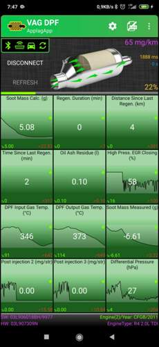

Kauf Dir bei Amaz... oder sonstwo einen OBD2 Dongle und installiere die App VAG DPF als Vollversion. Dann siehst Du zumindest alles, was passiert genau und hast auch ein logfile.
Zeigt alle Werte an, wann er regeneriert, Differenzdruck am DPF. IMHO ne super App.
edit: schau vorher mit der free App, ob Dein Motor unterstützt wird, ich habe einen ohne AdBlue.

Moin,
der 2.0l TDI mit 103kW (CFFB) als BlueTDI wird von der VAG DPF App unterstützt. Ich nutze die auch, da seit dem Dieselgate-Update die Regenerationsintervalle kürzer geworden sind und ich den Wagen nicht immer mitten in der DPF-Regeneration in der Tiefgarage abstellen wollte.
Gruß cactus

Also an den Kerzen lag es wohl nicht. Schüttelt sich der Motor beim abstellen? Würde an dieser Stelle den Dpf Drucksensor auf Verdacht tauschen. Am Agr wird’s nicht liegen wenn diesbezüglich kein Fehler hinterlegt ist und weil es bei den ea189 grundsätzlich inaktiv ist während der Regeneration
Wie von Bnuu bereits empfohlen hilft ggf VAG DPF bei der Diagnose.
Screenshot-2020-06-22-07-47-55-572-com-applagapp-vagdpf
