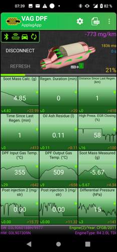

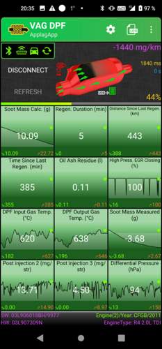

Bilder:
1. Aktive Regeneration über 600 Grad
2. Ende Regeneration
3. Aktive Regeneration unter 600 Grad
Screenshot-20210107
Screenshot-20201116
Screenshot-20201116
