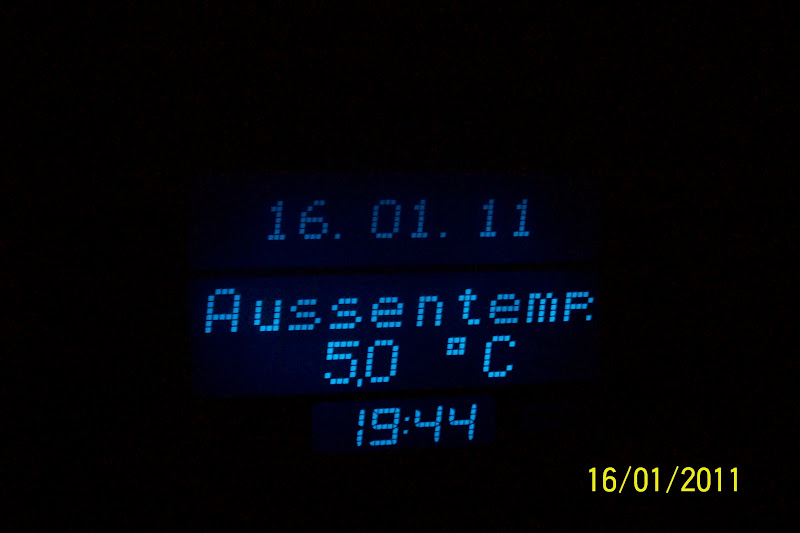

Übrigens so sieht mein Rest aus also Tacho und BC leider hat der Blitz es etwas Überbelichtet daher wirkt es eher HellBlau.
LG ANDY
