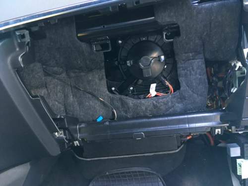

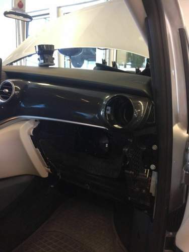

Kann mir jemand verraten, wie ich bei der V-Klasse das Handschuhfach ausbauen kann? Unten sind 3 Schrauben. Wenn ich die löse, kann ich es bereits unten ein wenig rausziehen ... kriege es aber jetzt nicht wieder vollständig eingeschoben ... ARGH ;-(
Muss ich dazu die obere Zierleiste entfernen? Das wäre ja dann erst einmal Stop .... oder kann man das auch ohne Spezialwerkzeug .... ?
Eigentlich wollte ich den brummenden Gebläselüfter checken .... der nervt mich einfach nur noch. Hat jemand den schon einmal gewechselt?

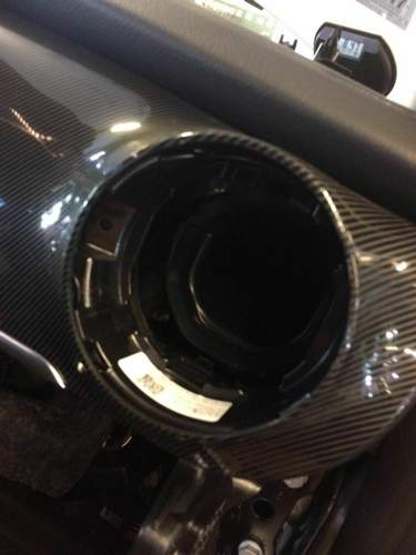

... die Zierleiste muss rechts gelöst werden. Dazu - mit Spezialwerkzeug - die Lüftungsdüse rechts abziehen. Dies erfordert Kraft und Mut ;-)

Achja: Danke für die Tips!!!
Handschuhfach ist draußen. Meine Lüftungskugel rechts konnte ich mit dem Originalwerkzeug leicht entfernen. Danach noch 1 Schraube (Loch Kugel rechts, linke Seite) lösen und man kann die Zierleiste der Mittelkonsole ausklipsen und kommt an die 3 Schrauben des Handschuhfaches! Dahinter ist der Lüfter verbaut. Aber den bau ich erst am Sa aus. Vielleicht mach ich mal ein paar Fotos ......
[Von Motor-Talk aus dem Thema 'Handschuhfach ausbauen, Hilfe benötigt!' überführt.]

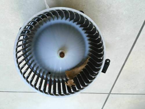

So, hier die schon vermutete Ursache: Ein Blatt war im Lüfter gefangen. Das wäre auch in absehbarer Zeit nicht zerhäckselt worden. Durch die Gummilagerung des Lüfters entsteht das tieffrequente Brummen. Bei mir wurde es ab Stufe 5 unerträglich. Mit Umluft hat er noch mehr gedröhnt. Jetzt ist wieder Stille.
Habe bei der Gelegenheit meine gesamte Zierleiste demontiert, viel Anti-Knarzlack aufgetragen und mit einem Stoffband ein paar Reibestellen abgeklebt.... gefühlt viel weniger Knarzgeräusche ;-)
