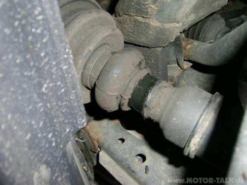

Hallo Forum,
ich habe anlässlich des Ölwechsels bei unserem Golf IV Variant TDI (EZ 03/00, 305.000 km, 1,9-l-TDI mit 85 kW (115 PS)) noch mal einen Blick auf die Achsmanschetten der Antriebswellen geworfen und wieder fiel mir bei den inneren auf beiden Seiten eine Lücke auf, die ich beim ihrer ersten Entdeckung vor einigen Jahren für "normal" hielt. Darin bestätigte mich damals auch ein Mechaniker, dem ich dies schilderte. Nun sind mir diese Lücken (siehe angefügte Skizze) aber nicht mehr geheuer.
Denn ein anderer Mechaniker in einer Werke meinte jetzt, dass die nicht sein dürften, dass auf dem fest sitzenden Teil eigentlich eine Schelle sitzen müsste und dass die Manschetten beide dringend ausgetauscht werden müssten.
Ich hielt diese Lücken ja bei ihrer Entdeckung für normal, da der auf der Welle sitzende Teil dort auch ohne Schelle bombenfest saß und auf dem axial verschieblichen Ende der Manschette eigentlich kein rechter Platz für eine Schelle ist. Ich konnte jedenfalls das Ende der Manschette links von dieser Lücke locker mit der Hand nach innen verschieben und damit die Lücke von beinahe 0 auf mehrere Millimeter vergrößern, sodass ich darunter die fettglänzende Welle sah.
Damals dachte ich, dass das so sein muss, da dort wegen der unteren Motorabdeckung nur wenig Spritzwasser hin gelangen kann und auch offensichtlich kein Fett austrat.
Nun sind mir aber, auch wegen der neuen Aussage des Werkers, Zweifel gekommen.
Könntet Ihr mich bitte mal aufschlauen, wie es sich damit nun wirklich verhält?

Wenn Du seit Jahren so rumfährts, bisher kein Fett austritt, dies auf beiden Seiten gleich zu sehen ist und Du die feststehende Wulst nicht eindeutig als abgerissenes Teil der Manschette identifizieren kannst (wie sollte dort auch etwas abreißen?) ist es eher kein Defekt.
Im schlimmsten Fall ist die Belüftungskammer am Ende ab. Stört nicht.
Mach ein Foto! Auf Deiner Zeichnung könnte die Wulst auch die Verdickung der Antriebswelle sein, die sieht nämlich ähnlich aus. Außerdem haben Manschetten dort häufig gar keine Schelle, sondern lassen sich verschieben.

Und - voila, da sind die Photos (aufgenommen von vorne oben im linken Radhaus):
  • Bild 2013-09-05_Golf_Achsmanschette_li_05: Manschette in Normalstellung, d. h. wegen der mit einem Wagenheber angehobenen Seite schon mit etwas vergrößerter Lücke. Normalerweise sieht man dort keinen fettigen Streifen.
  • Bild 2013-09-05_Golf_Achsmanschette_li_06: Manschette vor Aufnahme zurückgeschoben (d. h. mit deutlicher Lücke von mind. 10 mm)
Ganz rechts im Bild ist der Wulst zu sehen, der sehr hart ist (also kein Gummi!) und wirklich bombenfest auf der Welle sitzt. Es ist aber auch keine lösbare Schelle.
Auf der rechten Seite sieht das ziemlich gleich aus - wenn ich mich recht erinnere, denn dass ich einen Blick darauf geworfen habe ist schon ein paar Wochen her.
Es wäre meiner Ansicht nach schon seltsam, wenn hier auf beiden Seiten das gleiche Endstück der Manschette in einer Ebene genau senkrecht zur Welle abgerissen und mitsamt jeweils einer Schelle verschwunden wäre ... 😕

Ich denke mal das die Manschette nur über den Wulst geschoben werden muss damit sie richtig halt hat.
Siehe Bild, 😉

Deine Manschetten sind einwandfrei. Die haben innen keine Schelle und lassen sich so verschieben.
Die "Verdickung" ist wie schon vermutet die Antriebswelle selbst (Keine Ahnung für was der Ring dient, entweder Verstärkung, Auswuchtgründe oder Wasserbarrieren???).
Und versuch da bloß nicht, irgendetwas über irgendwelche "Wulste" zu schieben.

Die Fotos haben mit der Skizze aber auch nicht viel gemeinsam! Trotzdem die Manschette im Auge behalten. Ganz oben auf Foto 1 sind schon gewisse Ansätze für einen anstehenden Riss der Manschette sichtbar.

Ah ja, so hatte ich mir das gedacht. Obwohl es mich stutzig machte, dass schon bei einer kleinen Undichtigkeit in der äußeren Manschette sofort von eindringendem Wasser und Schmutz und austretendem Fett die Rede ist, innen aber dieser Spalt akzeptiert wird!?!?

Nee nee, keinesfalls! Mir war sofort klar, dass das so sein muss oder da das Ende der Manschette fehlen würde. So weit verschieben lässt sich das jetzige innere Ende der Manschette nämlich ganz gewiss nicht!
