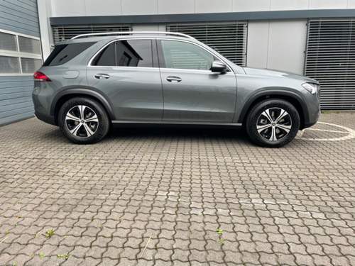

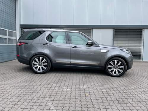

Und genau deswegen habe ich meinen sonst wirklich sehr schönen Discovery SDV6 nach 3,5 Jahren mit 33.000 km verkauft. Mir wurde es einfach zu unsicher und so konnte mich Land Rover nicht als Kunden halten. Nun fahren ich einen GLE Hybrid, der sicherlich gut und vernünftig ist, aber auch deutlich „langweiliger“ 😉
