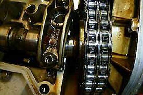

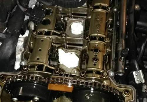

Sicher ist der Kundendienst auch Geldmacherei. Denn sein wir ehrlich, was außer einem regelmäßigem Ölwechsel braucht denn ein ordentlich konstruiertes Auto denn sonst noch großartig? Alle heiligen Zeiten einen Zahnriemen, Zündkerzen, Filter und AT-Ölwechsel, das kann man sich durchaus merken. Alles andere was relevant ist, wird spätestens beim TÜV aufgedeckt.
Ich seh auch nicht ein, warum "Orginal" - Motoröl 25-30€/l kosten muss, wenn man dasselbe Öl auch für die Hälfte haben kann.
Ich hab auch über lange Jahre das Öl vom Praktiker benutzt (4l Kanister für 20 oder 30€), hat die ersten 200.000km tadellos funktioniert. Seit es den Praktiker nicht mehr gibt, bin ich dann an so Ölwechselstationen gefahren, da hab ich zuletzt glaub ich 10€/l gezahlt. Achja UND die Intervalle hab ich auch oft überzogen, wenn auch nicht absichtlich. ^^ Ein gescheiter Motor hält das aus.
Wobei ja leider bei der "ordentlichen Konstruktion" eher wieder Rückschritte gemacht werden. Wenn man sich zB mal bei älteren und neueren Mercedes-Motoren jeweils die Steuerketten anschaut. Die alten Ketten sehen aus wie von nem Tiger-Panzer, die neuen wie von nem Kinderfahrrad. Die alten haben überhaupt kein Wartungsintervall, die neuen irgendwas um die 100.000km. Ist doch echt ein Witz.
Und Mercedes ist da sicher nicht der einzige, der so abgebaut hat.
Neu
Alt
@Grimmbart Simplex vs. Duplex-Ketten eben....
Viele Änderungen haben ja auch mit dem CO2-Ausstoß zu tun. Es macht halt einen Unterschied ob man eine Simplex- oder eine Duplexkette durch den Motor schleift. Genauso die Kolbenringe mit geringer Vorspannung. Die sparen zwar Sprit, sind aber deutlich empfindlicher auf das verwendete Öl und den Wechselintervall.
