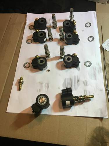

Heute Morgen Injektoren gereinigt, zwei oder drei waren sehr dreckig, zwei wurden anscheinend mal gewechselt diese waren sehr sauber. Der rest war so normal dreckig...

Also die Reinigung der Injektoren war auf jeden Fall soweit erfolgreich, das das Auto nun auch auf Gas einen sauberen Leerlauf/Standgas aufweißt. Kein gezuckel und geruckel mehr!
Über das Startproblem kann ich noch keine verlässliche Aussage treffen, bin noch am testen...
Aber als positives Feedbeck dieser ganzen "Odysee" könnte man es soweit als nicht rausgeworfenes Geld bezeichen, da durch die ganzen kleinigkeiten die getauscht und behoben wurden, sowie Benzin und Gasseitig, das Auto im Algemeinen viel besser läuft und satt am Gas hängt.
Hallo, bin noch da, und habe das Propblem so gut wie im Griff.
Die Lösung sind tatsächlich die Injektoren, nach der reinigung lief es erst noch kurzzeitig genauso, dann aber immer besser.
Das Problem iist nun fast ganz weg, nur sehr selten merkt man noch das er etwas träger anspringt. Ich denke hier helfen dann doch nur neue Injektoren. Aber mit der Reinigung an sich würde ich dies für mich abhaken, und dies bei erneutem Fehlerbild wiederholen. bis dann wirklich neu Injektoren fällig sind!
