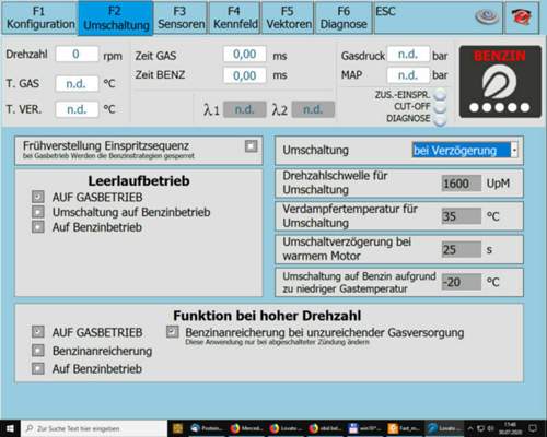

Das man ab 4000U/min vorsichtig sein soll war schon immer quatsch!...wenn die Anlage korrekt eingebaut/eingestellt und die Komponenten für die Leistung ausgelegt sind kann man ruhig Vollgas fahren, Gas verbrennt nicht heißer als Benzin!!!
Bloß nicht selber dran rumstellen wenn man nicht weiß was man macht...ausser den Haken bei Gasstart weg machen! Umschalttemperatur auf 30°, die Zeit auf 15Sek, die Umschaltung auf Verzögerung und 1600U/min!

Ich habe mal die Software Easyfast Version 1.5.6 installiert, bei Umschaltung kann man nicht nur die Verdampfertemperatur einstellen, sondern auch die Mindestzeit nach Starten mit warmen Motor.

Lovato Software besorgt, und Umschaltwerte gecheckt,
- Verzögerung bei Warmstart war auf 15s ich habe mal 30s eingestellt.
- Drehzahlwert beim Umschalten war auf 1200upm, habe auf 1400upm gestellt.
Das kuriose hierbei ist leider, das er bei Warmstart trotzdem sofort auf Gas läuft und die Drehzahl und 30s verzögerung nicht beachtet. Man hört bei geöffneter Haube beim Warmstart auch sofort die Gas-Einspritzdüsen tickern...

Auch mal bei Umschaltung gespielt mit der Auswahl Verzögerung bzw Beschleunigung?
Mir will nicht in den Kopf, dass die eingegebenen Werte nicht beachtet werden. Damit die auch Änderungen angenommen werden, muss man wohl mit der Entertaste bestätigen.

Das mit dem sofort auf Gas laufen habe ich zuerst an der Anzeige im Auto ,LED Gasbetrieb "AN" erkannt.
und dies wurde beim Testen mit Software und geöfffneter Motorhaube bestätigt, man hört sofort die Einspritzrails "tickkern", und die Lovato Software aufm Laptop bestätigte dies auch!
Die Werte habe ich mit Entertaste bestätigt, sie wurden auch übernommen, da wir mehrmals die Software neu gestartet haben um zu sehen ob die eingegebenen Wert drin bleiben. Wie gesagt werden diese augenscheinlich, beim Warmstart, nicht beachtet, beim Kaltsart ist es i.O. (läuft auf Benzin und erst wenn warm schaltet er um auf Gas)
Was kann ich mit der Auswahl "Verzögerung/Beschleunigung" bewirken? ich weiß gerade gar nicht auf was dies eingestellt war. Bin hier natürlich dementsprechend vorsichtig, man will ja nicht alles komplett verstellen.
