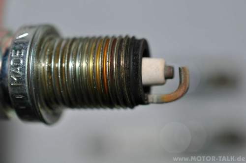

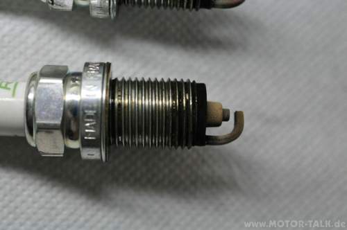

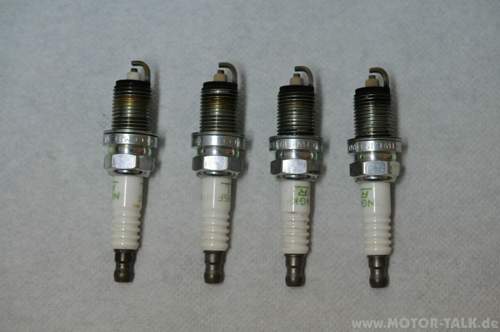

bin noch immer auf der Suche nach der Ursache für den Ölverbrauch des Astras meiner Frau (Astra H/Z18XE/125PS/BJ2006/254.000km). Der Motor wurde erst instandgesetzt mit neuen Ventilsitzen, usw. Nach wie vor gibt es aber einen Ölverbrauch von ca. 1l/1000km und die Zylinderkopfdichtung ist mittlerweile an den drei Stegen regelrecht durchgebrannt. Meine Vermutung ist, dass das Öl verbrannt wird, da es keinen sichtbaren Ölverlust gibt. Möglicherweise durch einen zu heißen Motor, also einen zu mageren Betrieb.
Es wurden folgende Massnahmen durchgeführt:
- Kompressionstest
- Druckverlustprüfung
- LMM erneuert
Nun bräuchte ich mal Hilfe, was die Lambdawerte anbelangt:
Die Regelsonde arbeitet offensichtlich zwischen 0,1 und 0,9V, periodisch und recht flott
Die Diagnosesonde hinterm Kat spuckt Spannungswerte ebenfalls zwischen 0,1 und ca. 0,9V aus, aber geglättet.
1. Beim Abgastest wurde im Leerlauf bei exakt Lambda=1,0 780mV abgelesen . Ist das ein üblicher Wert? Hab da keine Erfahrung...
2. In geschätzt 95% der Fahrzeit (Teillast) bewegt sich der Diagnosesondenwert unterhalb der 780mV, also mager. Beim Beschleunigen wird aber angefettet (>780mV) und bei Volllast sieht man dass die Lambdaregelung deaktiviert wird (}780mV), also soweit korrekt?
3. Sollte der Wert unter Teillast nicht um die 780mV pendeln, also teils drüber teils drunter? Die 800mV hab ich nämlich so gut wie gar nicht zu Gesicht bekommen. Erst nach ca. 30min Fahrt stand da auch mal eine "8". Sondenheizung?
4. Fehler werden nicht angezeigt, scheinbar ist alles noch im Toleranzbereich?
Vielleicht hat einer Erfahrungswerte und kann die Werte interpretieren. Vielleicht bin ich aber auf einer ganz falschen Spur, bin ja nur Amateur. Die Werkstatt weiß halt auch nicht mehr weiter...
