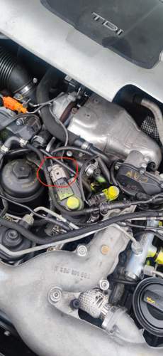

Loser Stecker -
Audi
kann mir jemand sagen was das für ein Stecker ist???
war Lose, haben wieder dran gemacht - hatte das Gefühl das der Motor etwas ruhiger läuft und anfangs war der Verbrauch im Leerlauf und D etwas weniger, hat aber etwas länger gebraucht bis er das Gas annimmt auch nur Vom Gefühl her.
Bin dann auf die Autobahn Gas voll durchgetreten und bei 130circa hat das Auto total geruckelt. Ganz komisch.
nach 20 min hat sich das irgendwie alles wieder stabilisiert, auch vom Gefühl her ??
war aber nicht mehr auf der Autobahn, weiß nicht ob das einmalige Sache war. Habe agr in Verdacht.. oder??
danke schon mal.
Das war der lose Stecker

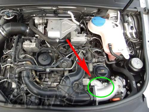

Der Stecker ist vom AGR-Ventil. Ich wollte das bei mir tauschen, weil im Sommer bei langsamen Autobahnfahrten der Fehler "AGR-Durchsatz zu gering" kam. Habe es aber nicht demontiert bekommen. Sitzt zu fest.

Einmal den Bypass frei machen dann ist der Fehler wieder weg.

Vor Jahren haben die Autodoktoren mal ein solches an dem 3.0 A5 vom Produktionsleiter (?) raus operiert:
Video 1 (Ausbau und Reinigung):
https://www.youtube.com/watch?...
Gerade beim Ausbau musste Holger da meiner Erinnerung nach ganz schön zaubern, weil das auch so fest war. Habe das Video seit sieben Jahren nicht mehr gesehen, daher sind die Details gerade etwas "verschwommen"...

Danke, sehr hilfreich. Werde ich mal bei wärmeren Temperaturen angehen, da die Fehlermeldung immer nur im Sommer kommt.
