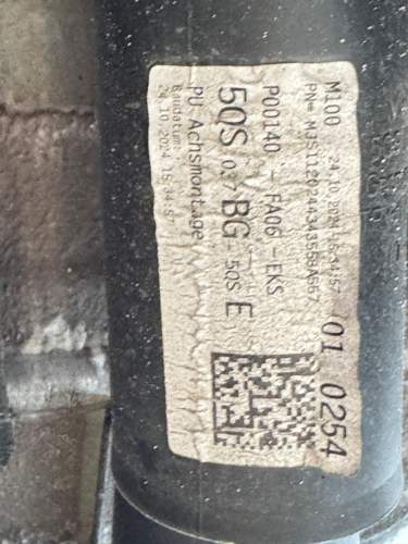

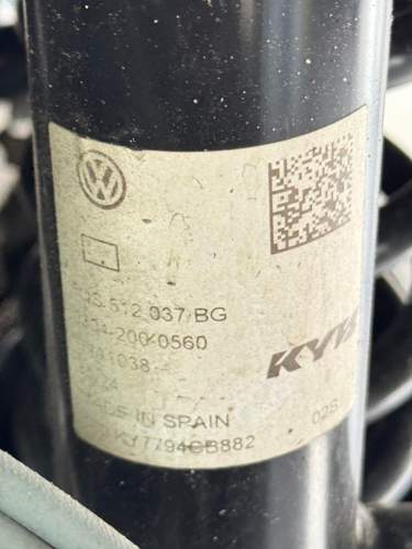

Wenn er beim Aufbocken voll ausfedert, ist die Schutzhülle nicht mehr mit dem Unterteil verbunden.
So, gestern Räder gewechselt, bei meinem 2025er Model Herstelldatum im Oktober 2024 TSI 265PS vom Gefühl her kommen die Poltergeräusche von hinten rechts. Anbei ein paar Photos. Ich war scho zwei mal beim Händler nun habe ich eine Vergleichsfahrt am 30.04.25 mit einem identischen neuen Fahrzueg mal schauen was da raus kommt.

Bin ratlos wie es weiter gehen soll:
Direkt nach der Abholung in Wolfsburg (7/2024) beim Verlassen des Werksgeländes habe ich die polternden Dämpfer bemerkt!
Im Oktober Probefahrt mit Service-Techniker – Poltern bestätigt und darauf gibt das Werk Freigabe für Dämpfertausch nebst Domlager vorn.
….warten, keine neuen Dämpfer lieferbar. Monate später!
Mittwochmorgen Tiguan zum Dämpfertausch in der Werkstatt abgegeben. Mir wurde auf mehrmaliges Nachfragen versichert, dass es sich jetzt um die neuen funktionierenden Dämpfer handelt.
Freitag Anruf, ein neuer Dämpfer hat einen äußerlichen Mangel, aber neue sind schon eingetroffen und werden Montag eingebaut.
Montagabend den Wagen abgeholt – er poltert wie vor dem Tausch.
Jemand einen Tipp wie ich an neue funktionierende Dämpfer komme.
Gruß Bertus aus Kiel
Ich bin jetzt einen reichlichen Monat mit den getauschten Dämpfern unterwegs und zufrieden. Das Poltern der Dämpfer ist weg, dafür hört man jetzt, daß 19" Airstop Reifen nun mal auch keine Leisetreter sind, deren Geräusche wurden vorher vom Dämpferpoltern übertönt. Aber das ist nicht mal ansatzweise so nervig, wie es die Dämpfergeräusche waren.
