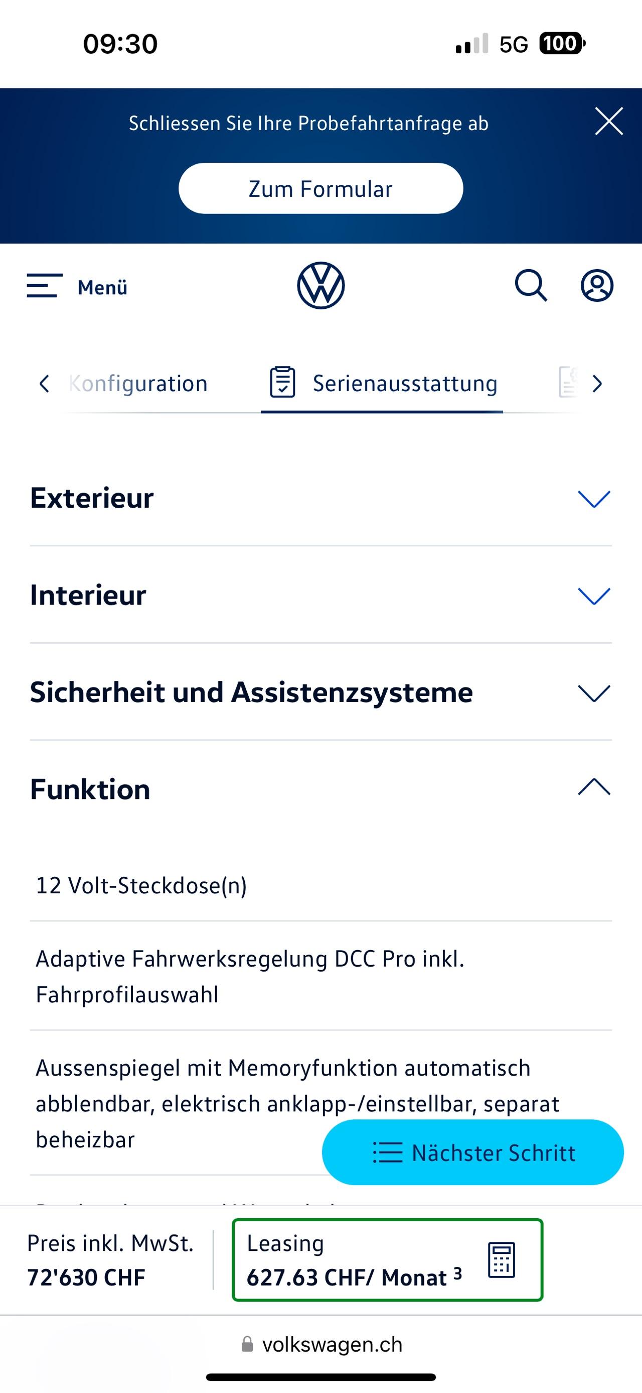

@Triple63 bei uns hat der Diesel nur 193 ps oder übersehe ich etwas. Als 2.0 mit Allrad kann ich nur den nehmen oder den 265 ps Benziner.
Sind beide nicht gefahren, aktuell hat meine Frau den 200 ps Diesel. Ist der gleichzustellen wie der heutige 193er ?
Kann jemand mehr zu den Unterschieden sagen. Also hat jemand genau die verglichen und was war dann der Entscheidungsgrund für den jeweiligen Motor?
Eigentlich braucht meine Frau auf keinen Fall einen Diesel, aber der wäre schneller da als der Benziner. (Gibt es zu 98% in der Wunsch Konfiguration neu ab Lager)
.jpg
@SaaX4 Ich denke ja. Habe aktuell den 2-er als 200 PS Diesel. Der Neue hat halt 7 PS weniger. Nicht bekannt, was der Grund ist.
