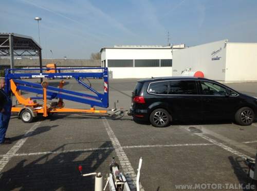

Ich schwanke zwischen Niveauregulierung und DCC. Da ich mit Wohnwagen fahre und auch sonst der Wagen oft voll beladen ist.
Was ist die bessere Wahl? Wie verhält sich das DCC bei Vollbeladung ung Anhänger?

Bin neulich SO wie auf dem Bild mit 1,3 t unterwegs gewesen und es hat sich okay angefühlt...🙂
