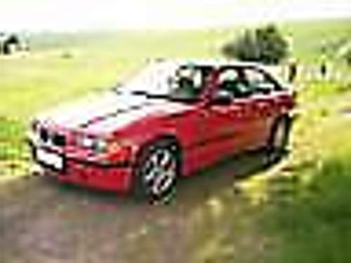

Hier sind drei Bilder von dem Auto,die hatte ich noch aufm Rechner gefunden😁
2935-0
F22c-1
F0a4-1
Ich würd den E31 stehenlassen.....schlechtes Baujahr,das kann richtig teuer werden....

Bilder vom Auto wären ned schlecht (edit:hat sich grad erledigt),dann kann man mehr dazu sagen....und was ist mit den Tonnenlagern gemeint?Die hat die Limo ned.

Bilder sind eins über Dir😉
Hatte ich bereits editiert.Sieht man zwar ned viel,aber was man sieht,schaut gut aus.Rot und glänzt wie neu.
