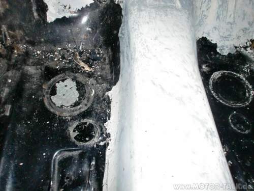

im Innenraum gibt es ja bekanntlich 4 Löcher, die ab Werk mit einem Klebestreifen abgedichtet wurden (nach dem grundieren) und dann von unten mit Steinschlagschutz bekleistert worden.
Das ist mir aber jetzt irgendwie zu doof. Weiß jemand wofür diese Löche überhaupt gut sind?
Zuschweißen ist nicht. Das sieht kacke aus und ich habe hier kein Schweißgerät. Ausserdem sieht die Bodengruppe an sich schon super aus, da will ich nicht wieder bei 0 anfangen.
Hat jemand eine Idee? Die Läche haben schon einen ordentlichen Durchmesser. Bestimmt 5-6cm.
Spachteln? Mit Glasfaserspachtel vielleicht? Oder gibt es irgendeine Knetmasse, die gut formbar ist?

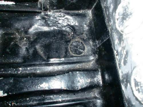

Ich denke es geht um diese Löcher/Stopfen:
Bild 1 zeigt die beiden dicht beim Mitteltunnel.
Bild 2 zeigt die Löcher an der Außenecke, des hinteren Fußraumes.
Wie man sieht, sind bei den Bildern, überall "Stopfen" drauf, aus Metall.
Die Löcher, werden bei der Produktion, besser gesagt, bei der Tauchbadgrundierung, vor der Lackierung von nöten sein, damit die Reste, des Tauchbades wieder aus dem Fußraum abfließen können.
Anschloeßend, vor der Lackierung, werden dann die Stopfen drauf geamcht.

Genau die Dinger meine ich.
Stimmt ja, jetzt fällt es mir wieder ein, da sind extra Stopfen drin.
Die spannende Frage: ob es die wohl noch bei VW gibt? Ich habe die rausgekloppt und dabei haben sie sich in wohlgefallen aufgelöst.
Dies mit dem Klebestreifen ist unter der Rückbank einmal und an den Hohlräumen in den Radkästen 2-3X. Eine ahnung, wie man die wieder zubekommt? Gibt es dafür vielleicht auch Propfen?
Die gibt es noch bei VW, kosten 1,84€, das Stück. Teilenummer: 803803583B 😉
