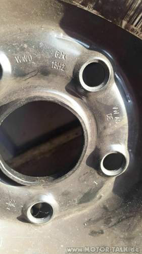

Hallo Leute,
ich soll für meine Ex Frau Winterräder verkaufen,die bei ihr in der Garage waren,allerdings weiss keiner,auff welchem Auto sind drauf waren.Scheinen VW 5-Loch Stahlfelgen zu sein,denn dort steht "VW DE",allerdings weiss ich den LK nicht...Wo steht der?
Grüße,Patrick
[Von Motor-Talk aus dem Thema 'Wo steht der Lochkreis auf der Stahlfelge?' überführt.]
20151003-174215-1
Sollte normalerweise um die Schraubenlöcher herum stehen...innen vielleicht? Als VW wäre ja 5x112 zu erwarten...
… oder 5×100
ET 47 deutet auf Golf 5/6, Touran hin. LK 112. Miss doch mal zur Abklärung. Ob 112 hinkommt, erkennt man ja. Durchmesser des Kreises der die Zentren der Schraublöcher beschreibt, oder so. Lochkreis halt.

auf keiner Stahlfelge steht das,also ausmessen
Es kann schwierig werden, einen 5er Lochkreis auszumessen. Man kann leicht verrutschen. Sind es 114,3mm oder doch 112mm??? Hier ein Trick:
1) Nabenlochdurchmesser genau messen. Durch 2 teilen. Damit hat man den Radius. (Mittelpunkt)
2) den ermittelten Wert vom Radius am Lineal mm genau anlegen. Die Null liegt nun genau am Mittelpunkt der Felge und jetzt ohne Verrücken bis zum Mittelpunkt eines Lochs messen.
Ablesen. Man hat genau den Wert.
Und mal 2 multiplizieren. Sonst ist wieder Mist. Aber bei VW gibbet ja nu nich 100 unterschiedliche LK. Wenn man ungefähr weiß von wann der sein könnte, ist das abschätzen nicht zu waghalsig.
