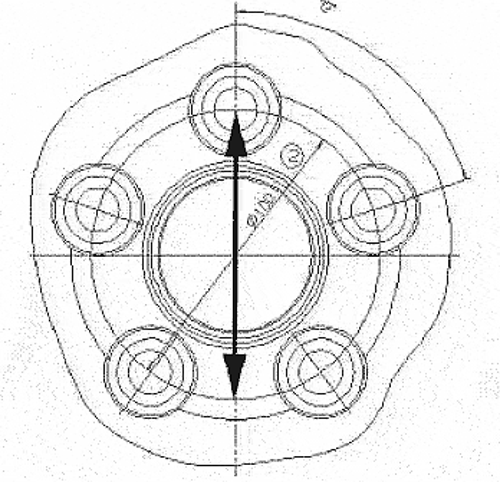

Lochkreis berechnen - für Mädchen ;-)
ich habe in der Garage noch Winterreifen auf Felge stehen und möchte diese nun verkaufen. Die sind wahrscheinlich auf einem VW Passat gefahren worden, aber so genau weiß man das nicht mehr! ;-)
Was ist weiß ist:
Conti Winter Contact 215/55 R16 97H auf Stahlfelge 6J x 16 HZ ET53
Die Felge hat 5 Löcher, so weit, so gut...
Wie kann ich jetzt den Lochkreis berechnen oder kann ich denn irgendwie über die Felgendaten rauskriegen??
Vielen Dank,
Dani
Original geschrieben von A8Raudi
Bei einer 5 Lochfelge ist das ein Kunststück.
Von Lochmitte zur Narbenmitte = R Rx2= Lochkreis
So isses, obige Rechnung von Lochmitte zu Lochmitte kann nur Anwendung finden, wenn beide Löcher
exakt
gegenüber liegen wie z.B. bei einer 4 Loch-Felge 😉

4-Lochfelge:
Mit Meßschieber messen, anschließend rechnen:
Maß von Lochaußenkante zu Lochaußenkante der gegenüberliegenden Bolzenlöcher = D
Maß von Lochinnenkante zu Lochinnenkante der gegenüberliegenden Bolzenlöcher = d
(D+d) / 2 = Lochkreisdurchmesser Lk
5-Lochfelge:
Mdf-Platte oder Pappkarton hinter den Lochkreis halten.
Verrückungsfrei halten.
Löcher mit Faserschreiber übertragen.
Karton wegnehmen und auf den Tisch legen.
Mit Zirkel und einem Maß, das recht nah am vermuteten Mittelpunkt liegt, fünf Zirkelschläge von den relativ genau abgeschätzten Faserschreiberkreismittelpunkten tun und den Mittelpunkt des "Fünflochs" ermitteln.
Anschließend mit dem Zirkel vom konstruierten Mittelpunkt über die Bohrungsinnen- und Außendurchmesser (das ist genauer als über die Mittelpunkte der Faserstiftkreise) zwei Kreise konstruiren.
Dann (auf dem Karton) messen und Lochkreis errechnen wie unter "4-Lochfelge" beschrieben. Nur daß es hier keine "gegenüberliegenden Bolzenlöcher" gibt, sondern wir einen Innen- und Außendurchmesser haben.
(Die Berechnung über die geometrische Form eines Pentagramms ist ungenau, weil wir ja keine exakten Bohrungsmittelpunkte herausmessen können.)
