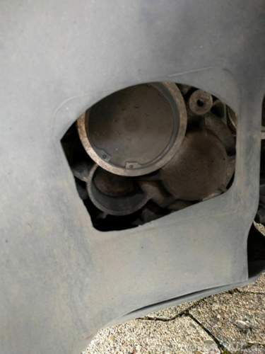

bevor ich die Audi-Werkstatt nerve (was ich aus anderem Grund eh machen werde!) frage ich hier mal nach ob das eurer Meinung nach i.O. ist oder nicht und vor allem was das soll.

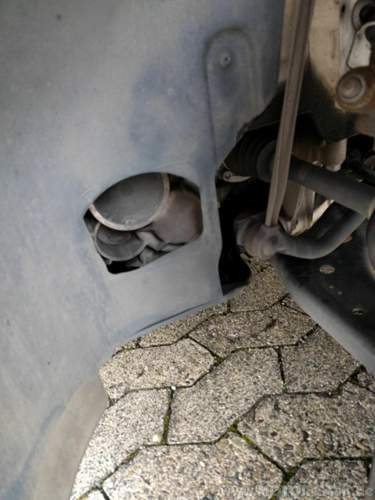

Heute habe ich durch Zufall ein Loch in der Radhausschale vorne auf der Fahrerseite bei meinem 2.0 TDI entdeckt. Das Ganze sieht nicht so aus als wäre das Serienmäßig so, dazu ist das Ganze nicht gerade genug. Das es aber eventuell vorgesehen ist dort was auszusägen kann man an den Markierungen erkennen.
Problem das ich damit habe: Ich habe nie etwas in Auftrag gegeben wo mir gesagt worden ist das dort irgendwas für ausgesägt werden muss. Und der A3 hat bei mir bisher immer nur diese eine Audi Werkstatt gesehen. Vielleicht hat ja jemand eine Idee für welche Arbeit dieses Loch überhaupt nötig wäre. Und selbst wenn es von Audi so vorgesehen wäre, ich hätte da trotzdem gefälligst eine neue Radhausschale verlangt!

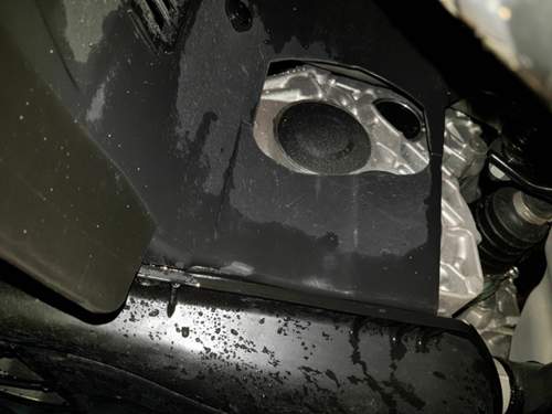

Meine S3 Limo mit S-tronic hat das Loch auch
@s.hase schrieb am 25. Juli 2017 um 15:20:20 Uhr:
Und "wichtiger", warum so eine unschöne Lösung?
Man sieht im normalen Betrieb doch gar nichts davon, man muss schon voll einlenken um überhaupt was zu sehen.
Sieht auf den Fotos für mich wie eine Wartungsklappe aus. Soll das Getriebe wirklich durch ein Loch gekühlt werden? 🙂
@Andy@Audi80 schrieb am 25. Juli 2017 um 21:18:44 Uhr:
Kommt auf die Felgen drauf an. Bis letzten Sommer habe ich noch die original 16" Felgen gefahren, diesen Sommer mit neuen original 18" Felgen ist mir das aufgefallen.
Konnte ich auch gut letzten Sonntag sehen. War mal bei Audi auf dem Hof und habe mir da mal die ausgestellten A3 angesehen. Bei allen die da standen, Sportback und Limousine, war das Loch da. Egal welche Motorisierung, waren aber auch alles Handschalter. Bei "kleinen" 16" oder 17" Felgen fällt es nicht auf, bei den 18" mit einer relativ kleinen Bremsanlage schon eher. Sieht beim Seat Leon übrigens genau so aus. Da hatten auch alle auf dem Hof das Loch. Scheint also wirklich normal zu sein.

@Trontir: Wartungsklappe glaube ich eher nicht, weil an der Stelle ist IMHO eigentlich nichts woran man drankommen kann. Und ob die Kühlung dort wirklich verbessert wird? Keine Ahnung...
Da hilft nur eine größere Bremsscheibe/anlage 😉. Oder 18" die blickdichter sind.
