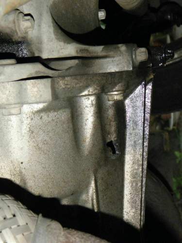

Moinsen,
ich hätte da mal gern ein Problem:
habe gestern mal wieder die Querlenker ersetzt (Meyle nach gut 50 tkm schon hinüber) und dabei festgestellt, dass die Getriebeglocke auf der Beifahrerseite, ziemlich vorne unten ein kleines Loch (ca. Fingernagelgross) hat!
Noch scheint etwas Getriebeöl drinne zu sein, schaltet sich auch noch alles einwandfrei.
Es sieht so aus, als ob sich was von innen nach aussen seinen "Weg gesucht" hat, auf der Fahrerseite ist so was wie eine Andeutung/kleiner Rissansatz.
Fahre einen Y22DTH, EZ 12/2003, ca195 tkm.
Seit kurzem hat das Kupplungspedal einen wandernden Druckpunkt, also mal ganz unten und kommt dann nur langsam wieder hoch.
Steht das irgendwie in Zusammenhang?
Bin für Antworten echt dankbar.
Vielen Dank im Voraus und feiertägliche Grüße

Hast du kein Bild gemacht?
Ich kann mir so erst mal gar nichts darunter vorstellen.
Wenn das Gehäuse wirklich ein Loch hat brauchst du nicht weiter zu fragen.
Such dir ein intaktes gebrauchtes und bau es um
Fertig.
Hallo Kurt, vielen Dank für die schnelle Antwort - nee, leider nicht, muss ich nochmal aufbocken und machen.
Hab nur Angst, dass mir beim weiterfahren was zerbröselt mangels Getriebeöl oder so...
Läuft da schon was raus?
Original ist da ja ein Loch unten am Getriebe
Ja klar läuft da Getriebeöl beim Fahren raus, Unterbodenverkleidung war ja schon feucht, ist nicht das "Original"-Loch, wie gesagt, sieht aus, als hätte sich ein Teil den Weg nach aussen gesucht...
Wuerde mich jetzt aber auch mal interessieren, was da passiert ist. Innereien die nach draussen gekommen sind, hab ich beim Omi noch nie gesehen. Wenn dort iwas kaputt geht, dann meist durch Oelmangel.
Hab am Montag nen Termin (privat) mit nem FOH Meister (der kann wirklich was). Werde dann mal berichten bzw. Bild posten.
Hoffe, mein Ommi (Getriebe) verreckt mir nicht bis dahin - muss schon noch nen paar Meter fahren...
also ich vermute, dass eine der drei Schrauben für die Führung des Schiebstück für das Ausrücklager herausgedreht oder abgebrochen ist und durch den Zahnkranz das Gehäuse der Kupplungsglocke durch schlagen hat. Durch das Fehlen der Schraube sitzt das Schiebstück schief und Getribeöl tritt aus. Das würde auch hinweisen dass die Kupplung nicht mehr richtig funktioniert. Da wird Dir nicht anderes übrig bleiben und das Getriebe vom Motor zutrennen.

hier mal ein Bild...
@Reinhard: denke das kommt so hin.
Gründe:
a) Ausrücklager hat schon länger immer auf sich aufmerksam gemacht, beim Kupplung treten deutlich hörbar.
b) Seit ca. 2 Wochen war beim Bremsen bis zum Stillstand ein Geräusch zu hören, das klang, wie wenn man in einer Metallschüssel Kugeln hin und her schwenken würde. Das Geräusch ist weg (und dafür wahrscheinlich das Loch da).
