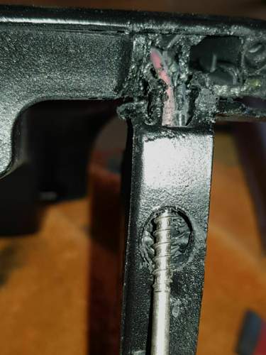

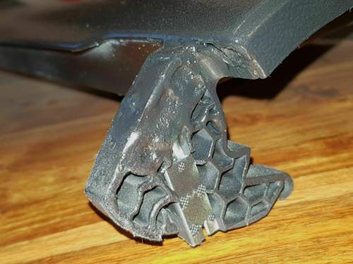

Das Handschufach Scharnier repariert man am besten anders. Mit den Blechen sieht man optisch und es hält auch nicht so gut. Da gibt es eine Schraube Klebe Methode, damit wird das beschädigte Scharnier am Deckel mit einer Spax Schraube verschraubt (mit 2 mm Bohrer vorbohren) und dann mit Zweikomponenen Kleber verklebt. Hält Bombe.

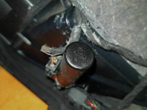

Den Dämpfer der seitlich sitzt muss man dann natürlich auch neu schmieren, wenn der noch nicht abgebrochen ist. Ich habe da erst mit einer glühenden Nadel Löcher rein gemacht, später aber wieder verschlossen, sonst fällt der Deckel zu schnell runter.
Das ist ja auch ne geile Methode. Da sieht man hinterher gar nix von.
Ich bin mit kleben und Blechlein auch sehr zufrieden, wer schaut schon bei aufgeklapptem Handschuhfach die Scharniere an?
Sollten die aber nachgeben nehm ich deine Variante
Der Dämpfer musste nur geschmiert werden, war also kein großer Aufwand.

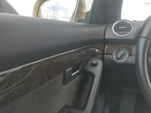

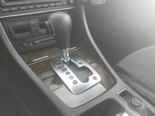

Zurück zum Thema mit ein paar Bildern von meinem Innenraum....ich mag das dunkle Holz!
Img-20200221
Img-20200221
Img-20200221
Ja,das sieht sehr edel aus.Vor allem das kleine Plüschtier am Handyhalter:-)
Was ist das für ein Holz?

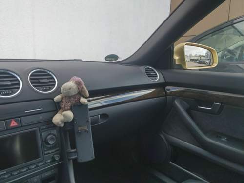

Hier mal ein Bild von meinem,wo er noch nicht ganz umgebaut war.Holzlenkrad kommt noch:-)
P6170002
;-) Ja, das Tierchen ist ein Geschenk meiner Frau - quasi ein "getarnter" Schutzengel.
Der Name des Holzes müsste lauten: Birkenmaserholz Grau (5TZ)
Man sieht,das du ein B7 hast!! Dein Innenraum sieht nach 290.000Km aus wie neu.
