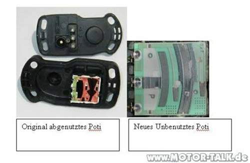

Ich beobachte schon seit Jahren, daß mein 230TE (244000KM) gelegentlich mit dem Standgas verrückt spielte. Das berühmte Sägen der Drehzahl konnte meistens mit einem beherzten Gasstoß wieder ins Lot gebracht werden. Bis auf vor ein paar Wochen: Da fing das Sägen auch beim Einlegen der Automatik auf "R" an. Das ist dann besonders prickelnd, wenn man mit so einem wild gewordenen Merci rückwärts einparken will.
Kurzum, im I-net gibt es zahlreiche Anleitungen wie das Teil gewechselt wird, also letzte Woche bei BOSCH für 200.- Mäuse das Original-Teil geordert. Nach dem Einbau dachte ich, da steht ein neuer Wagen. So eine Laufruhe, kein Sägen, und die Drehzahl stabil bei 500 Umdrehungen im Leerlauf.
Also diese Investition kann ich nur wärmstens empfehlen.
Natürlich hatte ich vor dem Wechsel mal mit dem Analog-Ohm-Meter das alte Teil durchgemessen: Beim öffnen der Stauscheibe sollte die Ohm-zahl sich gleichmäßig verändern. Das war überhaupt nicht der Fall. Diverse Aussetzter waren festzustellen, kein Wunder, wenn die KI dann aussetzt.
Die Gleiche Messung nach dem Wechsel zeigte dann einen gleichmäßigen Wechsel der Widerstandswerte.
So, das Teil sollte nun weitere 200000KM halten.

Hmmm, ich noch mal nach meinem Potiwechsel.
Irgendwie finde ich meine 500 Umdrehungen im Leerlauf doch zu gering.
Bekomme ich die Drehzahl durch neujustieren des Potis höher?
Eigentlich hatte ich mich ja gefreut, da nichts einzujustieren, da die alte Gummidichtung des Potis so fest am LMM-Gehäuse klebte, und ich das Poti nur aufstecken musste.
Also was ist Eure Erfahrung? So lassen, oder nochmal lösen, und justieren?

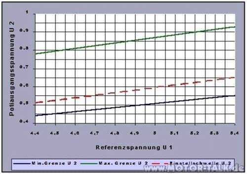

Erst mal ein dickes Danke für diesen Lösungsansatz.
für die Drehzahl solltest du ein Multimeter haben dass dies auch messen kann.
Da gibt es unterschiedliche, die einen messen am Zündkabel des 1. Zylinders (induktiv) die anderen können es anhand eines vorhandenen Signals.
Das Drehzahlsignal nimmst du von der Buchse X11 (Fahrerseite, rund mit einem abschraubbaren Deckel) an den
PINs 1 und 2.
In das Poti geht eine Referenzspannung vom Steuergerät rein (U1). Diese mißt du wischen PIN 1 und 3.
(Bei abgezogenem Stecker und Zündung ein)
Dann kannst du aus der Tabelle das Ausgangssignal (U2) ermitteln (rot gestrichelte Linie).
Den ermittelten Wert stellst du nach der schon beschriebenen Methode, an PIN 1 und 2, ein.
Was ich noch vergessen hatte, der Motor muss beim Einstellen betriebswarm sein!
Du kannst deinen Fehlerspeicher vorher auch mal ausblinken, vielleicht ergibt sich da auch noch was.
Eine detailliertere Beschreibung bezüglich des Pootis findest du hier: KLICK
Da gehts zwar um nen 103 in nem 126, is aber vom Prinzip das selbe...
