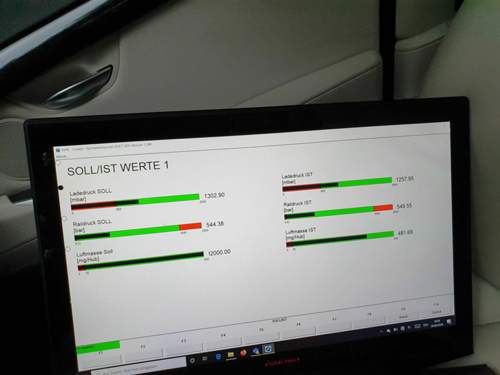

Ich habe mir heute die SOLL/IST Daten angeschaut und im Leerlauf war SOLL ~40kg/h während IST bei über 60kg/h lag.
Bei höherer Drehzahl wiederum zeigten die IST--Werte stets etwas geringere Werte an als SOLL.
Könnt Ihr Eure Beobachtungen mal posten?
Könnte jemand bitte meine Werte anschauen, die Werte der Luftmasse sind auch etwas unverständlich "!2000.00" WTF?
Ich weiss nur nicht mehr welches Bild in welcher Betriebsstituation (Leerlauf oder unter Last) gemacht wurden
